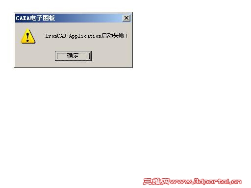

CAXA2007(企业版),读入标准视图时,选择“.ics”文件时可以预览,但是打开后却显示“IronCAD.Application启动失败”,是怎么回事?望各位大师给予帮助,谢谢。
3 C7 P; l+ M( \; s  N8 q* g$ \( Y
5 x% B8 j3 P5 S# Z0 r4 J, U补充一下:朋友的电脑就可以用CAXA2007电子图版读取".ics"文件(正版),然后投影成电子图版文件,用起来很是方便。8 M- i7 Q/ a7 q' T6 F. \
曾试过重新安装CAXA2007电子图版、实体,但是问题依然存在。2 t. @* U! l# E. r7 s) p
CAXA2007电子图版、实体均是购买的正版,不存在破解的问题。
  U* a! u- E4 a- `( F我再查下CAXA2007(企业版)里的IronCAD,重新安装下,然后向各位汇报

楼主似乎想用2007电子图板打开实体文件,如果是这样那是不行的,尽管你可以看到该实体文件的预览图形。Ironcad是CAXA实体软件的核心。

这种问题只要重装实体就可以解决,如果你的系统同时装有两个版本08和09是最容易出现这个问题的。

首先确定你正确安装了IronCAD,并破解了,能正确启动。应该就能用了。
4 L5 g( S* u2 j  L/ FCAXAEB2007(企业版)完整安装版里有,就是数据接口程序模块。

& K: I: `! D: E; b' R! |- E1 _" j我把CAXA2007电子图版、数据接口重新安装了一下,然后就可以读取了。
