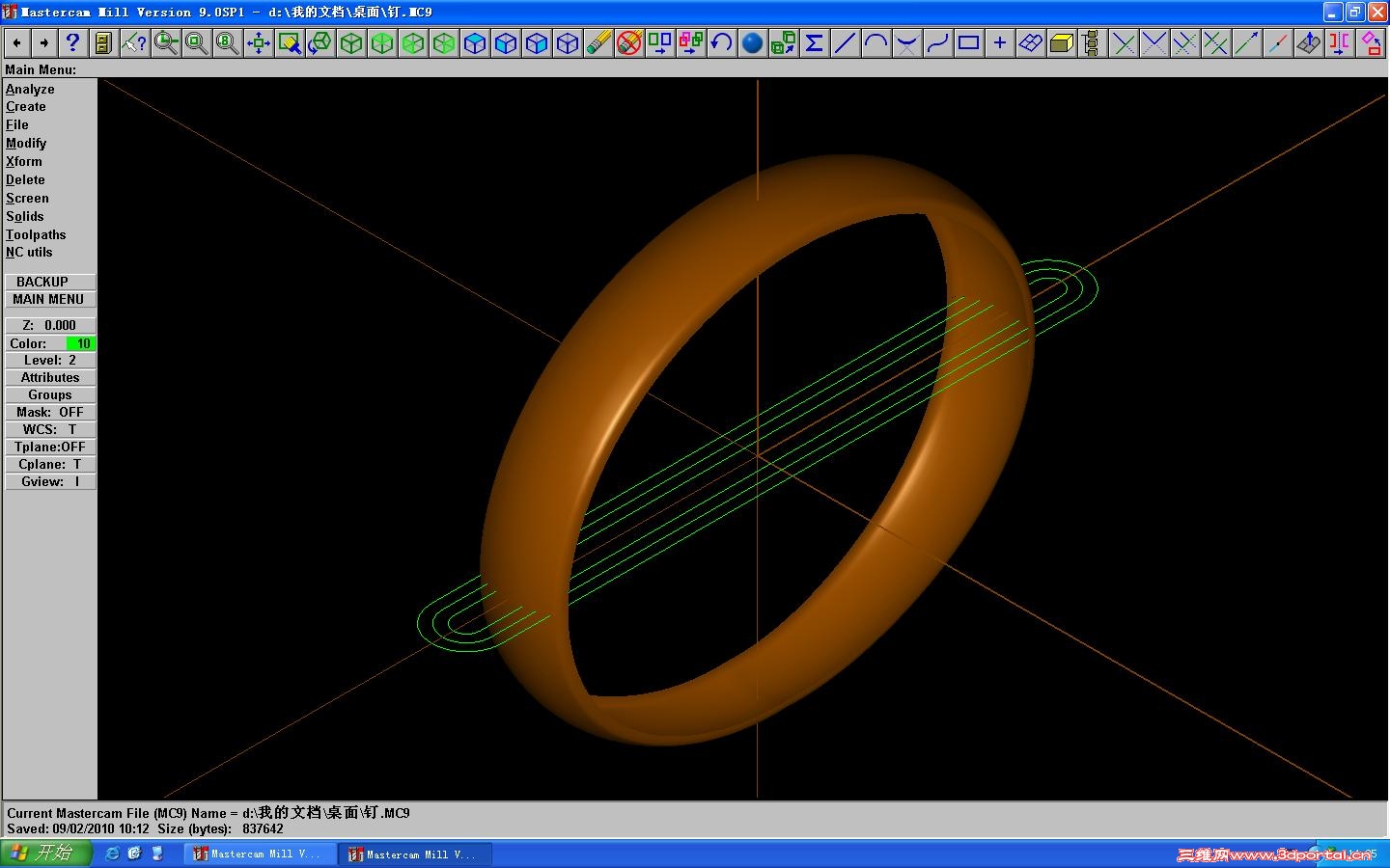

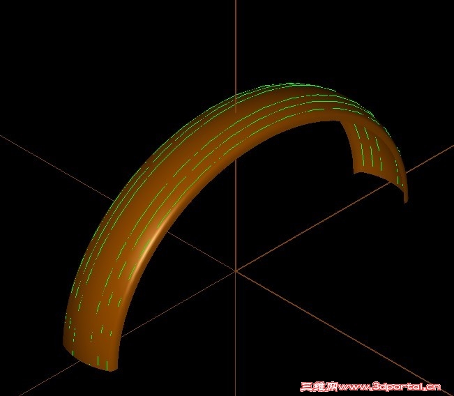

我要把平面线条贴到或着投影到椭圆面,出来的结果老是和原来的图形有长度误差,比原来的断了些' h, B2 d/ l2 P" ~* C; R& U- [
看各位高手有没有好的解决方法?

发表于 2010-9-4 16:24:10 | 显示全部楼层 来自: 中国广西贺州
那段是 线段还是刀路轨迹?
: y+ @' A2 P2 L+ W! o9 S你看看 你要贴的那段线段 够不够这段椭圆的周长!. M/ t* x% C; L4 M# ?6 H: F, P0 d
算椭圆周长应该会吧?你就分析一下图素就得了

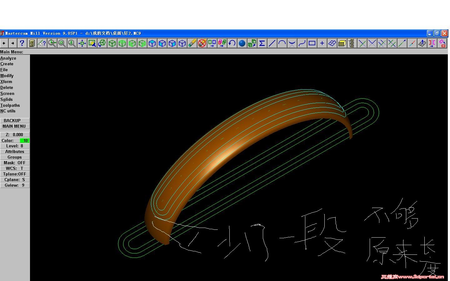

 楼主| 发表于 2010-9-5 11:19:39 | 显示全部楼层 来自: 中国广东深圳
线段啊,走道路也是按这个线段作为道路轨迹的% ]! t! @, k7 [/ A6 g3 W
长度当然够了,不然我怎么有第二张图呢?
7 ]% j! n3 F. G$ v: l/ K关键是是一个封闭的线条

发表于 2010-9-5 16:13:25 | 显示全部楼层 来自: 中国广东深圳
不是很明白楼主的具体意思,但是对于中间的某些曲线处理方法,你可以缠绕之后,试试Xform——scale里面的 x y z 方式来缩放比例,达到你的目的。最后把两头的圆弧曲线接上去。
 楼主| 发表于 2010-9-6 11:55:44 | 显示全部楼层 来自: 中国广东深圳
8# pengxiangxu   请教一下,版主,直线逼近法是什么方法?这个我不明白,还望给小弟讲讲
# H/ f8 l$ d, D* i* R# U& [我只所以是要说投影上去,是因为我找不到合适的词来代替,我就想同比例的把他弯曲成椭圆行  i" K: j" _! ^" l' _( x
我曾尝试过用PRO/E有缠绕的功能,是按椭圆形状的,但是只可以是椭圆平面,但是我又想把线俺投影到椭圆弧面上,按法线投影呢,是可以了!但是我想让线沿着弧面垂直投影,所以就没有这个功能了,所以才来求助

发表于 2010-10-14 19:59:10 | 显示全部楼层 来自: 中国浙江宁波
把公差设置小一些或者能行。
发表于 2010-10-14 20:00:18 | 显示全部楼层 来自: 中国浙江宁波
再不行,分成两段,或者换个角度(旋转45度或者90度)再处理。

 楼主| 发表于 2010-10-29 15:49:34 | 显示全部楼层 来自: 中国广东深圳
13# jaketangsin % z; a, y3 e% c+ ?9 G" k3 s
对 要双向投影才可以,% N/ p+ {' V- b5 c
可惜我不会双向投影啊$ [8 _7 {- }3 h& s' X% p8 |
谁能教一下?谢谢

 楼主| 发表于 2010-10-29 15:58:48 | 显示全部楼层 来自: 中国广东深圳
18# lijian842008
( S; ~9 d! R3 W. L, `9 F当然是把线贴上去了?
8 r& U1 O$ _( x如果把刀路贴上去,能够保证和平面的长度一样,也行
# V# s8 g4 L( ?( ]* V刀路我也贴过,一样 ,   也是长度比原来短了一些
