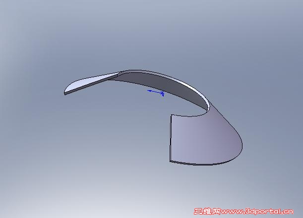

  W+ n6 H3 j* e* ]求教这个板金件的制作方法和展开计算,我是自学的,没什么资料可参考,会的朋友帮帮忙,谢谢

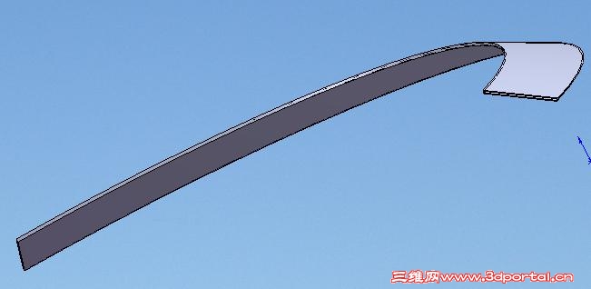

发表于 2010-9-3 11:01:33 | 显示全部楼层 来自: 中国江苏常州
这样差不多吧~~~

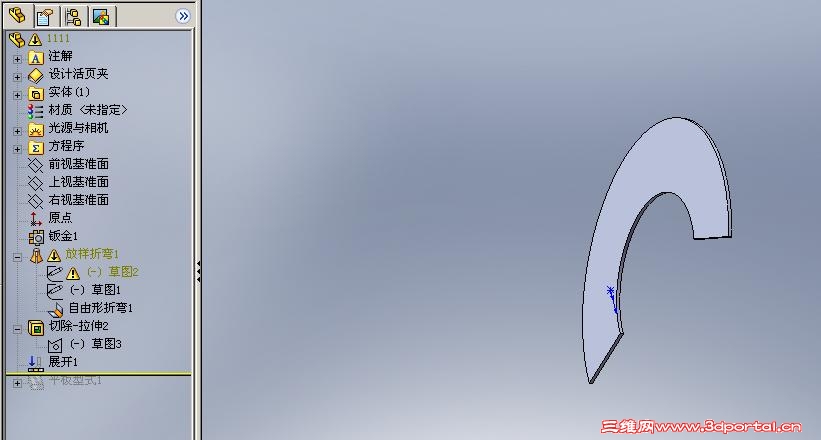

发表于 2010-9-3 12:26:51 | 显示全部楼层 来自: 中国山东青岛
用放样折弯
发表于 2010-9-4 12:33:29 | 显示全部楼层 来自: 中国上海
用放样折弯

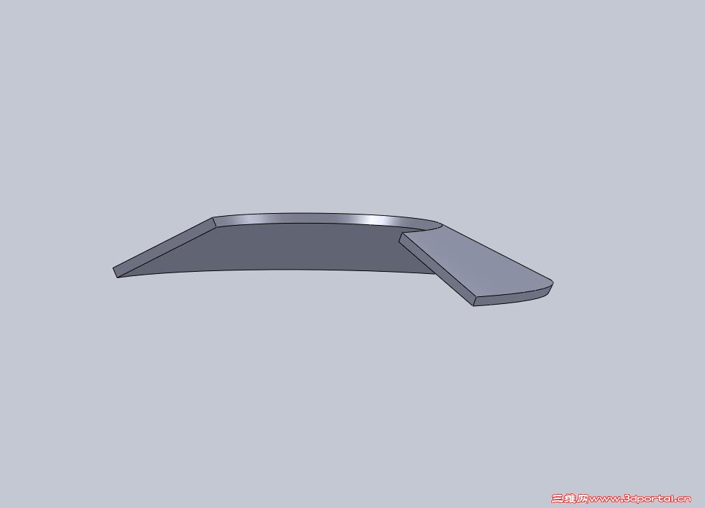

发表于 2010-9-8 12:35:59 | 显示全部楼层 来自: 中国江苏苏州
一个旋转搞定
发表于 2010-9-8 12:50:17 | 显示全部楼层 来自: 中国山东临沂
采用放样折弯,方法就参照实物吧,附件是2008版的
