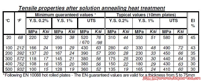

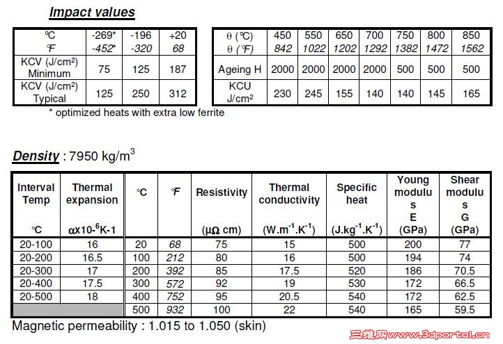

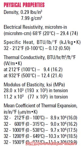

求助316L不锈钢的物理参数,至少包括密度、比热容、热传导率、泊松比、弹性模量和热膨胀系数等,以及它们随温度变化的值,谢谢

316L不锈钢的物理参数
