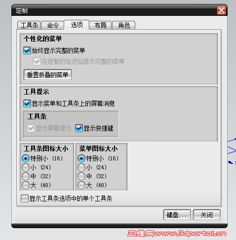

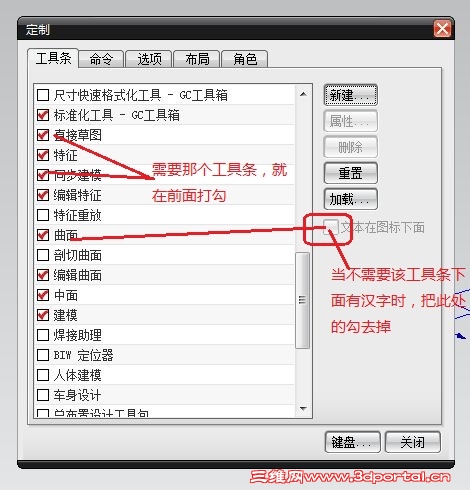

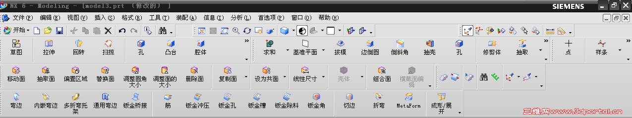

各位大虾好,小弟是个新手,刚开始学NX,我装6.0的,可是建模界面的工具图标都很大个的,求各位大虾帮下忙,怎么才能让工具图标变小啊,还有,怎么将常用的图标弄出来呢,小弟在此谢谢各位大虾了!
发表于 2010-9-2 20:00:44 | 显示全部楼层 来自: 中国山东济南
图标的大小可以用图1的方法设置(定制对话框可以用鼠标右键单击工具条空白处得到);我认为楼主是不是觉得图标下面有汉字显得图标很大呀,可以如图2操作;其实,如果显示器小,完全可以用全屏显示,这样桌面不至于显得拥挤。
