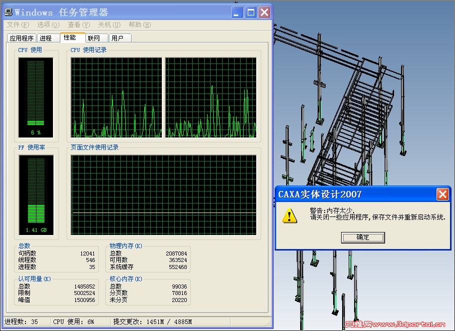

我的电脑CPU 2.5G,内存2G,虚拟内存3.0—4.0G。在用实体设计2007画图时,画上一会就提示“内存太小”如同示。请问这是怎么回事?) M8 F$ x# I! X) L! @

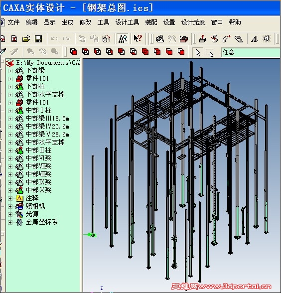

楼主看了你的截图 感觉你的那个玩意 有很多零件啊,你不会是所有零件都在一个图里面画的吧。9 ?6 d$ k8 {8 _, e! q8 y- |; a
如果是的话,我建议还是画零件图然后再将零件图插入到装配图里,装配,那样节省空间,图比较小!

是的,我画的这张图零件还真不少,全部画完估计要包括几千个零件。不过为了减少主图的大小,在画的时候减少分了几十个大部件,然后插入到主图里的。现在主图文件大小是4.3M,其它部件文件共40M不到。不知道这样为什么还是提示内存太小?不是我的电脑配置太低吧?5 b3 P6 }. L% n$ H6 U

大侠们救我一下,这个实体图快画不下去了,现在每次打开那个钢架总图不保持还好,只要一保存就提示内存太少,不知道再增加零件会是什么样了。请问是不是超出了实体设计软件允许最多零件(元素)量了?还是我的电脑配置太低?

我的电脑打开80多兆的零件都不会发卡,你的肯定是操作系统有问题,在你运行软件的同时打开任务管理器看看,你的机子到底消耗了多少内存,看看到底是哪个进程比较吃内存,(你的虚拟内存设置的再高也是没有用的)。

回10楼:我的提示内存太小,让保存后关掉软件,可以正常保存,打开软件还可以继续画,但是再保存一下就有提示,不保存不提示。& K9 s% B$ i& [7 t/ _* V3 Q8 ^: g) D( n
回8、9楼:我的电脑启动项已经减到最少了。内存2G,虚拟内存设置为3G—4G,应该不小了。操作系统是“番茄花园”xp sp3完整安装的,不是Ghost版。
$ L: X6 O6 C3 u  I看来应该是电脑配置低的原因了,该像8楼的那样用4G内存的电脑了,又该花银子了 。不过我觉得实体设计软件也有问题,还需要优化优化。
