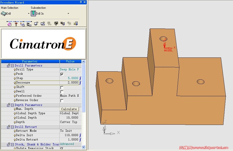

[求助] cimatron 9 怎样实现加工不同高度的通孔?
发表于 2010-9-3 10:09:33 | 显示全部楼层 |阅读模式 来自: 中国广东广州
附件如图。。。。。。。。。。。
DiLL_3X_NC.rar
39.76 KB, 下载次数: 15
发表于 2010-9-3 13:10:43 | 显示全部楼层 来自: 中国浙江杭州
点选孔口圆弧圆心点,设置不同的加工深度即可
