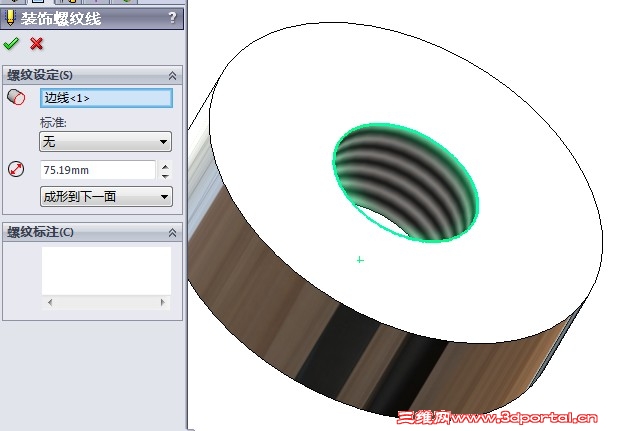

装饰螺纹线是画螺纹的方便方法,在GB标准中有多种螺纹可选,但下拉框中可选的范围有限,最大直径也只到30,有何种方法在下拉框中增加自定义种类?

发表于 2010-10-9 10:55:04 | 显示全部楼层 来自: 中国山东潍坊
标准里选“无”,即可自己选!
