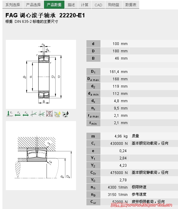

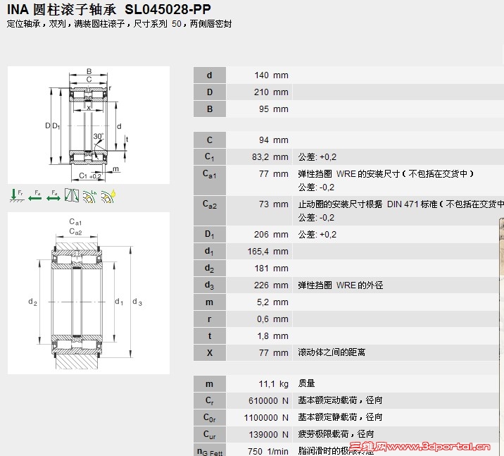

如题,请教22220E调心滚子轴承能承受多大的轴向力啊?滑轮专用轴承SL045028PP能承受轴向力吗,能承受多大轴向力?
发表于 2010-9-3 14:59:52 | 显示全部楼层 来自: 中国安徽马鞍山
22220E轴向力:358KN 径向力:222KN、
( f1 ?, {) t9 o" _8 |* Q- R( F: R滑轮轴承没用过。
 楼主| 发表于 2010-9-3 16:17:20 | 显示全部楼层 来自: 中国湖南长沙
# j$ J* b$ A8 d  I2 V1 r' @  r5 Z滑轮轴承没用过。0 @8 A: y) ]: n  K) i# B
tanyp1986 发表于 2010-9-3 14:59 http://www.3dportal.cn/discuz/images/common/back.gif
不对吧,我查到的22220E的额定动负荷425kN,额定静负荷490kN。这里的额定负荷应该是径向负荷吧。

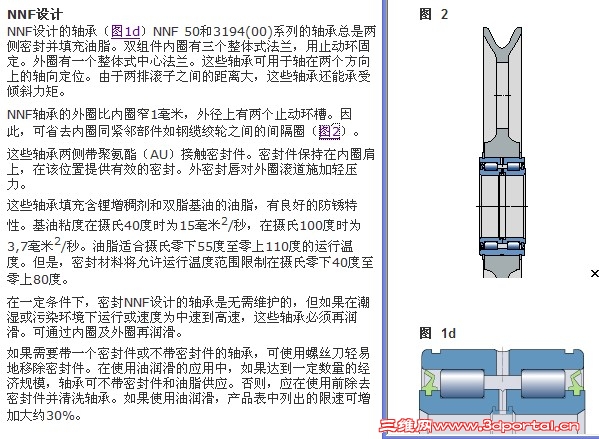

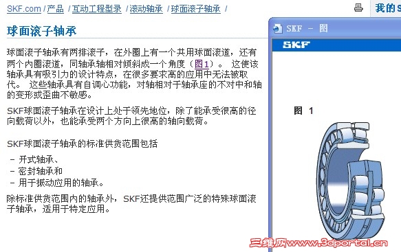

发表于 2010-9-3 19:39:10 | 显示全部楼层 来自: 中国湖南岳阳
本帖最后由 TKG-09 于 2010-9-6 11:53 编辑 / D# U- z' U" j% u6 ~& l9 y8 i/ v
# O: V" d5 u8 ~4 I! x6 N6 ?4 j调心滚子轴承可以承受很大的径向载荷,特别是大的冲击载荷,也能承受较大的双向轴向载荷。但一般只注明额定径向动、静载荷C和C0。9 r4 a* }$ P  X
双列满滚子轴承SL0450...-PP(NNF)可以承受一定的双向轴向力,即可以做轴向定位之用。; U2 B, y2 C/ x- W) g+ @
请参考FAG-INA和SKF的有关说明。

请教4楼,5楼,较小、较大轴向力,大概是能承受的径向力的几成?我现在要用22220E承受10.7kN的轴向力,行不行?

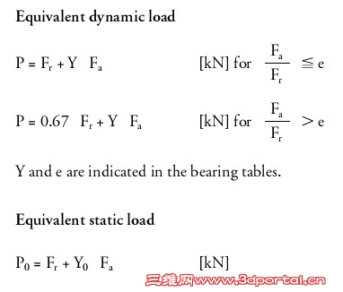

发表于 2010-9-10 11:54:49 | 显示全部楼层 来自: 中国江苏南京
楼主可以查一下标准GB/T4662-19933 a# M$ v- K. s: }7 a
基本额定静载荷及当量静载荷0 w# u0 \$ R9 |* ^- J
# L8 V, a% y- _1 W" e里面应该有计算轴向基本额定静载荷的计算公式,楼主可以参考一下
发表于 2010-9-10 15:53:25 | 显示全部楼层 来自: 中国河南洛阳
你还是把轴向、径向符合联合考虑,算出当量符合,求出寿命,看能不能满足你的要求就行了!
 楼主| 发表于 2010-9-10 17:02:01 | 显示全部楼层 来自: 中国湖南长沙
11,12楼的有道理!谢谢了!
