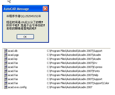

1.清除注册表的启动记录SOFT\MICRO..\WINdows\curvver\Run2.在运行栏内输入msconfig 在启动项将dwgrun.exe删除9 c, }. e. ]! d4 S
或者在开始菜单-运行中键入msconfig,将启动项dwgrun.exe或者dwgrun.bat取消或者删除, K2 c. |! y# Y+ B! d' @
2.进入c:\winnt\system32中将dwgrun.bat删除,或者在C;\搜索dwgrun然后删除所有文件' S! `) [7 ~1 y# J% S: \" D. M; s
3.搜索c:\winnt下的所有winsys.ini 和winfas.ini文件删除,最好在安全模式杀
' e% \+ k! o/ y# J, L0 `5 n+ m4.搜索C盘以及CAD安装的盘符D或F"acad.fas或acad.ini"找到并删除或改名
9 t" |5 I  O1 H* s$ P9 a8 _' r5.打开CAD进入配置选项卡,把启动时加载acad.lsp项取消.重启即可!!5 u) e8 v  r% y& P: Z- W! E: c0 B

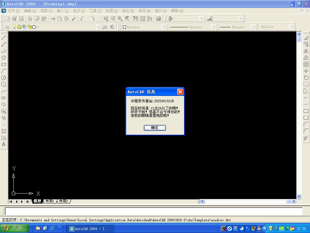

发表于 2008-5-27 12:39:27 | 显示全部楼层 来自: 中国北京
CAD开机出现讨厌的对话框,怎么解决
CAD开机出现下图对话框,怎么解决?注:删除程序重装不能解决问题。

一、该病毒发作后的主要表现为:
! K& J, C8 w5 n: p/ S$ s①、病毒在启动CAD时会弹出一个显示时间并写有“党是不会亏待你”的对话框;5 ^( l4 S* _3 P) W. A
+ J' |1 W  @5 o/ B 1.jpg
2 f2 F8 d# Q& I, D
, T; ^/ w: H  S4 i' X: R  x②、病毒在8:00至18:00这个段时间内,对CAD画图没有任何的影响。当时间不在8:00至18:00之间时,会弹出如下对话框,可能伴随“移动”命令改变~等情况。(原病毒作者如是说。不过我在CAD2002上没有发现此更象,可能高版本的CAD才会吧。)

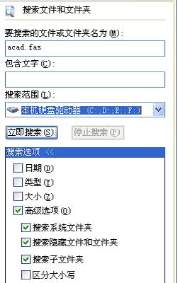

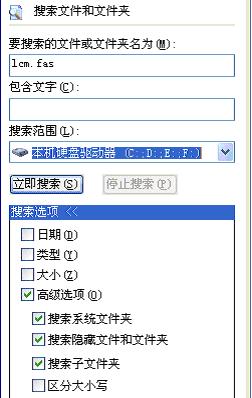

; @: ^# |4 A% [9 `, }& L# z$ r- T) ~①、关闭CAD(一定要先关闭正在运行的CAD程序- G+ t- E% `7 V  w, O4 }9 q
②、按F3键打开XP系统的文件搜索窗口,搜索并删除acad.fas和lcm.fas文件
* u+ S( }7 `2 s' p8 d% `
0 k" r; @6 X+ u$ E+ V' @③、XP文件搜索窗口设置如下:2 }  C; C, d5 i3 k% b( ]! y* {
a.搜索acad.fas文件
" l7 T  P  \0 n+ P1 ]; A7 S! }" m9 J) |1 @4 |' h" u$ {2 r) n, v: X. `
3.jpg & f5 }+ t1 v/ w" [
3 K/ |$ C3 c( d; m2 z6 kb.搜索lcm.fas文件 : M' O% k; V( Z2 w" r
  G2 |# J/ A* a7 @ 4.jpg 0 H3 ]5 @+ D/ K: j* ]7 m; Q6 o
6 z' D. D7 |9 A- ~( F& L* `
注意:/ @! e% t% b7 b( a
①、“搜索范围”一定要选择“本机硬盘驱动器 (C:;D:;E:;F”。3 N1 {" K! K' V  s. g: V
②、一定要先勾选“搜索选项”中的“高级选项”,将其下的“搜索子文件夹”项勾选上,否则不能将病毒文件全部搜索清除干净。
