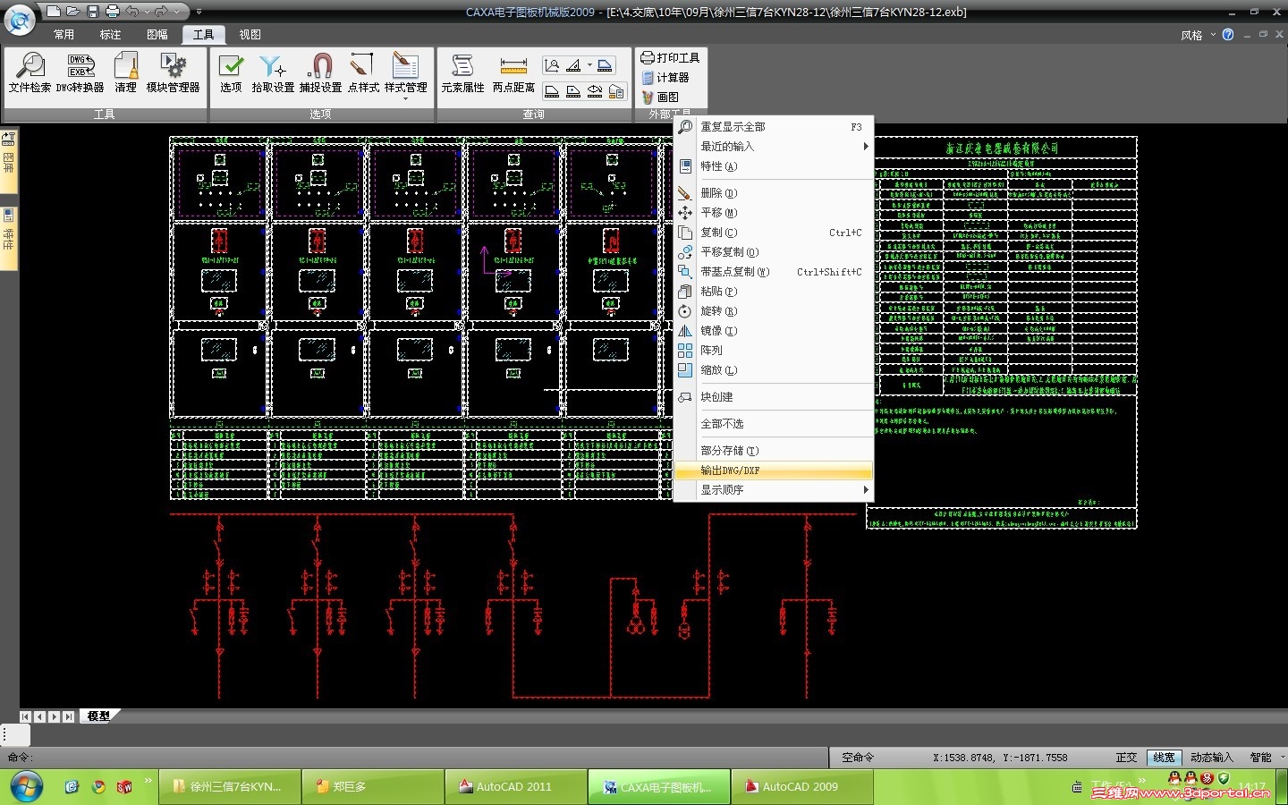

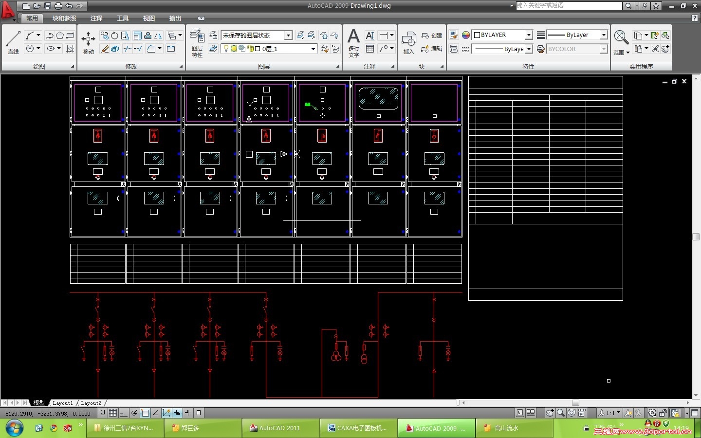

我用CAXA电子图版2009R5打开图纸,框选后,点右键选输出DWG/DXF,用AUTOCAD2009与2011打开图纸后,图纸里的文字全部失踪: ?  h7 ?2 V+ l0 C5 @- F

用DWG/DXF批换器是没有这种情况,但填充的图案却变了

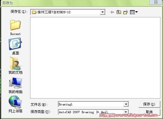

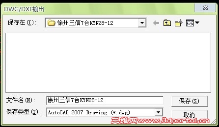

( J; Y3 _+ y; `! z, M, D  g2 J还有一个不如CAXA电子图版2007好用的地方就是点右键选输出DWG/DXF后,文件名跟原文件不一样" e' M2 [# Q3 j) R) `- `
