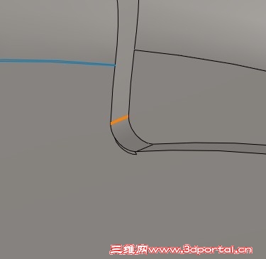

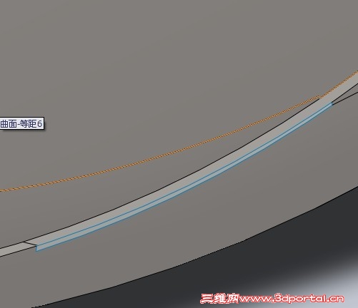

画了个曲面零件,等高手面等高物手画了个补下破面!

建模方法有待商榷,先建小椭球,再等距建大椭球,做成两个实体。将大椭球用你那分割线切除拉伸,剩下的部分与小椭球布尔求和。OK!

% w( c( D8 t) `& N3 S) b9 l. p) e嗯,是我搞的复杂了,总想着补破面,其实建模就有问题,谢谢你!
