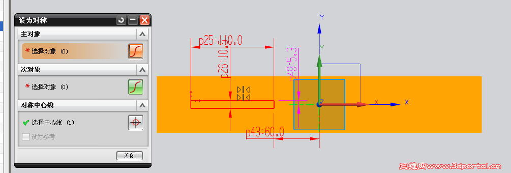

nx7.5.1.5草绘镜像问题。
发表于 2010-9-3 19:11:23 | 显示全部楼层 来自: 中国四川广元
设为对称和镜像曲线是2个不同的命令,前者是一个约束命令(对已存在曲线),后者是创建一条或一组与已存在曲线成镜像关系的曲线。
 楼主| 发表于 2010-9-3 23:54:34 | 显示全部楼层 来自: 中国山东潍坊
楼上的朋友。+ |( [! @7 D0 k/ }! M* D; V; n
难道7.5就只有对称没有镜像吗?

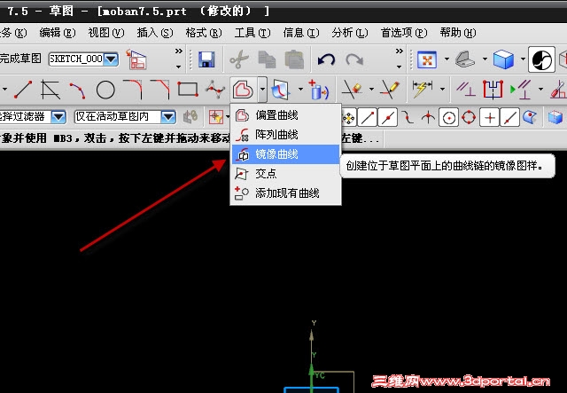

发表于 2010-9-4 00:23:25 | 显示全部楼层 来自: 中国四川广元
干吗不仔细找一下?
 楼主| 发表于 2010-9-4 23:24:00 | 显示全部楼层 来自: 中国山东潍坊
谢啦4楼兄弟
