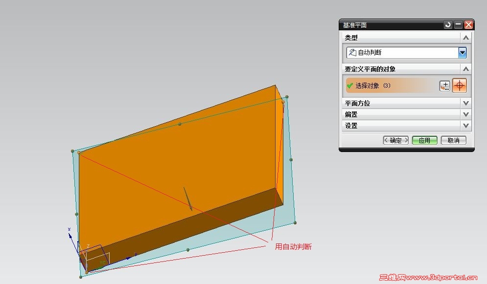

求助,ug6.0中有没有通过三点做基准面呀,以前的2.0的版本是有的,6.0找不到了呢,还是通过其他的其他的命令能够实现呢?- ]& N& h5 N/ V- V2 B, P8 [
希望达人指教

有啊,不过不是专门的命令,用自动判断就可以了,鼠标点取需要的点,就可以创建一个基准面,如图。

用曲线和点即可实现三点创建基准面。

按楼上方法可以的。6.0更加智能。
