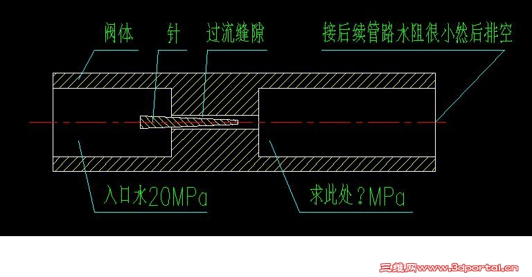

[求助] 请教关于减压阀Flow Simulation分析问题
发表于 2010-9-3 23:35:51 | 显示全部楼层 |阅读模式 来自: 中国江苏南京
减压阀原理是这样的,一个细长的圆锥针,插入一个圆管中,靠针的插入深度控制圆锥针与圆管内壁之间的过流缝隙大小来进行减压。假设针插入一定深度,进口压力20MPa,求出口压力多大,总感觉缺少参数却不知道缺少什么。

发表于 2010-10-5 22:22:32 | 显示全部楼层 来自: 中国河南焦作
应当给出要求处介质流速或流量才能计算压力
