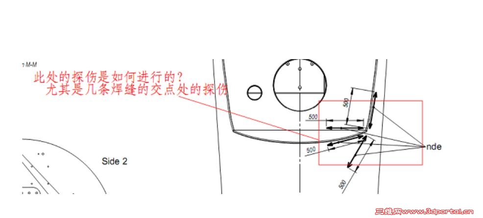

板材是20厚的,对于三条或三条以上,汇集于一点的焊缝,比如说正方型的一个角(实际近似于圆锥状),类似于此种情况,对于汇集的点能否达到超声波二级的探伤要求?请各位焊接大虾帮忙
' H8 G/ R7 ^: {" M; I9 m& ]0 k) l$ S附件是图纸,此焊接件在-40~40℃的低温、暴晒环境下的风力发电类产品,75m高空使用

发表于 2010-10-27 11:57:59 | 显示全部楼层 来自: 中国重庆
能达到超声波2级探伤要求

发表于 2011-4-10 18:14:04 | 显示全部楼层 来自: 中国河北邢台
楼主图纸贴图如下
) ]4 T2 n, c5 W' j* n$ e) q" P3 A8 E8 J! j, i# u0 Z
发表于 2011-4-10 19:08:46 | 显示全部楼层 来自: 中国辽宁沈阳
此类多条焊缝交汇点的焊接质量若由具有一定焊接技术等级的焊工,按相关规范进行,完全可以达到超声波二级的探伤要求。
发表于 2011-4-11 10:20:19 | 显示全部楼层 来自: 中国安徽合肥
这种情况是完全能够达到2级探伤要求的,主要是看焊工的技能水平和经验,如果不放心(提高合格率),可以采用碳弧气刨清根。
