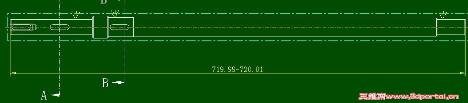

[求助] proe 4.0 config.pro 设置问题?
发表于 2010-9-4 09:45:34 | 显示全部楼层 |阅读模式 来自: 中国湖北随州
我的proe 4.0 config.pro 设置后,标注尺寸时出现一个范围值,譬如说尺寸是720,显示为719.99-720.01 ,我的配置在proe 2.0 里用得很好,到proe 4.0 就不行了,求高手帮忙?
发表于 2010-9-4 10:31:52 | 显示全部楼层 来自: LAN
CONFIG里设置 TOL_MODE NOMINAL . 只对设置后的图有效.
 楼主| 发表于 2010-9-7 10:23:32 | 显示全部楼层 来自: 中国湖北武汉
真是高人,谢谢了!
