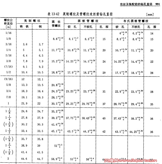

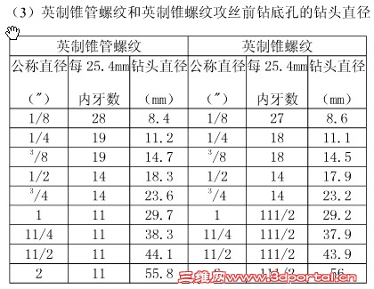

[求助] 求锥螺纹底孔直径及加工方法

请参考《工艺手册》螺纹底孔。一般钻直孔,需要时,可以自制锥铰扩孔,锥度为1:16。

我没见过,听说是大规格的先要用锥形刀加工下,小规格直接在直孔上攻丝,至于要不要锥形刀加工的分界线还望有人解答& x" B5 E# _# o
车床加工,小规格攻丝就可以,大规格数控车床直接可以搞定,普车改造适合大批量
