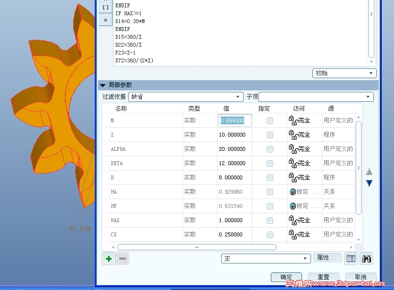

标准化齿轮库渐开线问题:我从网上下载了齿轮库参数化设计,比如画一个变位系数0.35,齿数10齿,模数0.7的齿轮生成的渐开线齿轮,然后测量齿顶厚与其它齿轮计算软件算的有较大差异,误差为0.20。! d, q/ h% t0 N* \& }- y
而且齿形曲率不对是什么原因,请高手指教,不胜感激!(如果这样,proe软件就是垃圾,因为连齿轮仿真设计计算都不准确不是垃圾吗?)

 楼主| 发表于 2010-9-5 14:07:48 | 显示全部楼层 来自: 中国江苏南京
本帖最后由 84697082 于 2010-9-5 14:15 编辑 + x5 N+ R* ]: w$ I
0 f3 r1 g  s6 p* x: Z这是标准化齿轮库的参数化原件,齿顶厚与其他齿轮计算软件相差0.20,请高手指教,谢(模数0.7,齿数10,变位系数+0.3)
part1.rar
1.65 MB, 下载次数: 5
part2.rar
1.42 MB, 下载次数: 10
发表于 2010-9-5 15:14:19 | 显示全部楼层 来自: 中国贵州安顺
7 X) X5 i$ [6 Q+ U: c1 ?+ N4 J0 Q& [0 S7 d. a& t
模型中的参数中的模数不对,变位系数也不对,更改一下,再测量一下,应该没有问题的) }( z( u* R) I5 L; x
 楼主| 发表于 2010-9-5 21:00:07 | 显示全部楼层 来自: 中国江苏南京
更改过了 ,还是不对,请指教,谢!
