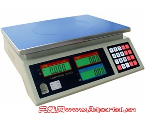

请问电子称工作原理

程式 K/B(按键) ↑ Fx → 传感器 → OP放大 → A/D转换 → CPU → 显示驱动 → 显示屏 ↓ 记忆体 1 E) q' L/ o- M
9 z& ^5 m3 O8 S; j6 @  d2 i6 u! [: x" G( s* W) \5 o9 {
- N' h7 `+ O! D
工作流程说明: 当物体放在秤盘上时,压力施给传感器,该传感器发生形变,从而使阻抗发生变化,同时使用激励电压发生变化,输出一个变化的模拟信号。该信号经放大电路放大输出到模数转换器。转换成便于处理的数字信号输出到CPU运算控制。CPU根据键盘命令以及程序将这种结果输出到显示器。直至显示这种结果。# E. `/ R$ ^: z) m4 z
% a' [% F) X0 R% Z( R0 o6 }! O
现在有模拟输出和数字输出两种!!!!!!!!!!!!!

电子称由一次仪表(传感器)和二次仪表组成。传感器为力——电转换器。其工作原理:金属弹性元件——应变筒在力的作用下发生弹性变形,而粘贴在应变筒上的电阻丝应变片也随之发生变形.其电阻值也跟着发生变化,从而使电阻丝应变片组成的电桥有微弱的不平衡电压输出,完成力——电转换。每台电子称用三个或四个传感器(才可以形成一个稳定的平面),各传感器应变片组成的电桥的输出端串联起来,因而各电桥输出的不平衡电压相加,从而得到一个与所受力成线性关系的一次仪表输出电压。

电子秤的工作原理。首先是通过压力传感器采集到被测物体的重量并将其转换成电压信号。输出电压信号通常很小,需要通过前端信号处理电路进行准确的线性放大。放大后的模拟电压信号经A/D转换电路转换成数字量被送入到主控电路的单片机中,再经过单片机控制译码显示器,从而显示出被测物体的重量。在实际应用中,为提高数据采集的精度并尽量减少外界电气干扰,还需要在传感器与A/D芯片之间加上信号调整电路。
