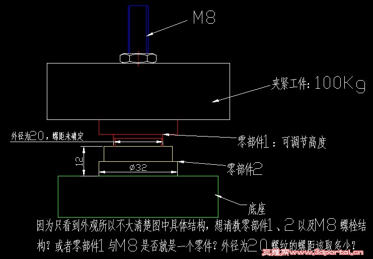

如图,想请教各位大虾图中的支撑夹紧件的具体结构是怎样?若图中为M8为单独的六角螺栓好像跟零件1无法连接配合?而零件1外径为20的螺纹其螺距为多少?因为零件2的高度才为12,如果是粗螺纹2.5,好像螺纹没几圈?且零件2还要跟底座连接。

因没看到全部结构,只是想象。仅供参考:, M; v& w6 l2 x- O0 R8 ?9 F
1. 20的螺纹可以用细牙螺纹。) e' H% {& A8 E: f% b
2. 估计工件中间有孔,M8螺栓连在底座上锁紧工件。2 F* x  R# S; g9 ]1 ?
3. 件2是一对球面垫圈,以适应工件底面的倾斜和不平。其中上半部分有M20的螺母(要防止转动),下半部是垫圈。中间是锥面对球面以利调心。

我认为应该是这样的,不知道对不对
示意图.pdf
