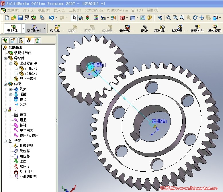

我现在使用Solidworks 2007进行齿轮仿真:
# h1 U/ u% b& D& ?约束:使用3D碰撞
# H1 \" D/ d" s& ^但齿轮同步运转效果没有成功:添加了碰撞约束后,齿轮1转动的时候,齿轮2不转
9 G5 n1 l+ u! z我不知道我的问题出现在哪里! 齿轮仿真源文件.rar (366.2 KB, 下载次数: 44)

, F0 H, j( }$ s, j8 ]( H下来看了下,增加两根轴作为固定零件,齿轮空套轴上,在小齿轮上加载一扭矩(8000N.mm),似乎就可以动起来了。. l9 V% _% l3 M& P
7 h3 [- a) A+ R, ^* t( F" [0 ?( {( y冻结几个过约束。
4 C, B! j# g" D  f8 e+ U1735545; j9 A% G% A' y6 `9 U
冻结几个过约束。
" p$ g- J# Q2 v" y" Z: p+ wyymg 发表于 2010-9-4 22:04 http://www.3dportal.cn/discuz/images/common/back.gif
& e4 u* _7 v# e. k# R4 ]& \" H1 D: s  l1 X2 p6 y- ?: C& |5 g
非常感谢主任的支持!
/ n- \2 y- t* I* P4 s3 C2 G; j按您的指示,我第一次尝试成功,具体细节还需努力。! j% G% a3 ^; p1 A; l
附:不加载扭矩,也可以碰撞成功。
