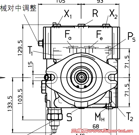

如图所示是力士乐的A4VG变量泵,根据样本上所写的T1是泄油口或加油油口;S是辅助油路的吸油油口。想问下就是T1与S都是接回油箱的,但是这两口是接在油箱液面以下还是以上呢,我看实际中有一现象是T1在液面以下(接在油箱侧面偏下),泄油口怎么接在侧面??而S口接经过油箱面板上的过滤器回油。问,S口不是吸油口吗?为什么接到油箱顶面板上的过滤器呢????! X( o8 O  x5 s) d' f5 ^" L
请教???

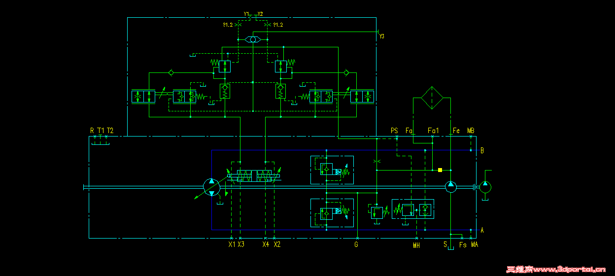

请问楼上的  s口接在什么位置上的  5 K" a- ]2 _' X/ i5 L
fe口与fa口相连是什么意思呢
发表于 2010-9-7 19:11:22 | 显示全部楼层 来自: 中国上海
S口是吸油口,应该接到吸油过滤器上;
7 E( W" k0 e7 w2 D! d4 D+ pFe口与Fa口相连是为了让 泵输出的油液经过过滤器。
发表于 2010-9-7 23:56:52 | 显示全部楼层 来自: 中国安徽合肥
同意楼上的,但是这么接Fe口与Fa口需要过滤器有报警或者污染指示功能,要么就要加个旁通阀了。
* {5 y4 M7 t  `8 J! Z& Z4 y力士乐样本上最后有讲安装。楼主看看就明白了。
