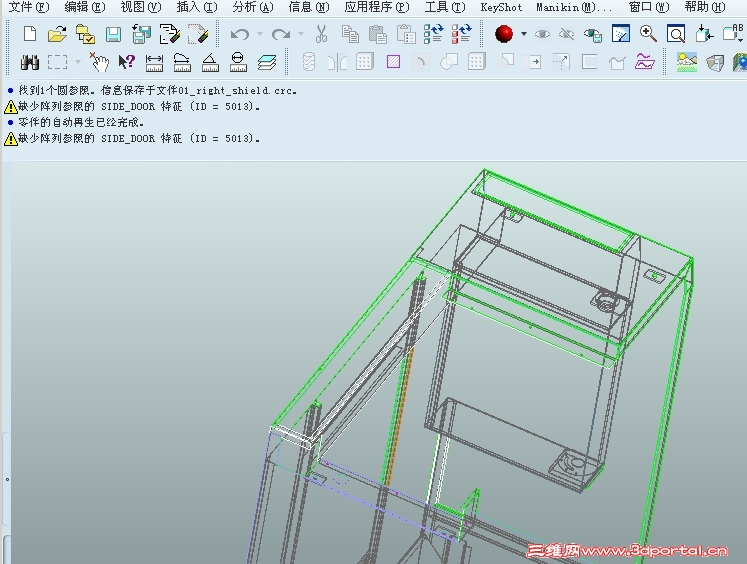

在更新组件时,有时会出现带三角符号的警示信息,我用搜索ID的方法,却无法找到这个特征.各位大侠有什么好的方法?
 楼主| 发表于 2010-9-5 09:09:12 | 显示全部楼层 来自: 中国浙江温州
就是如何找到上图所示的"缺少阵列参照的 SIDE_DOOR 特征(ID=5013)"

 楼主| 发表于 2010-9-5 16:04:20 | 显示全部楼层 来自: 中国浙江温州
已经找到原因了,就是以前在组件里别的零件参照了"SIDE_DOOR"这个零件创建了特征,现在"SIDE_DOOR"上被参照的特征被删除了,在更新组件时,就会出现这个警告.我把参照建立的特征删除了,就没有这个警告了
发表于 2010-9-5 20:42:26 | 显示全部楼层 来自: 中国广东东莞
这就是借用外部参考的坏处(我一般不用),外部父参考没有时不能生成子特征或零件。其好处是外部特征改变时被参考件一道变化。
