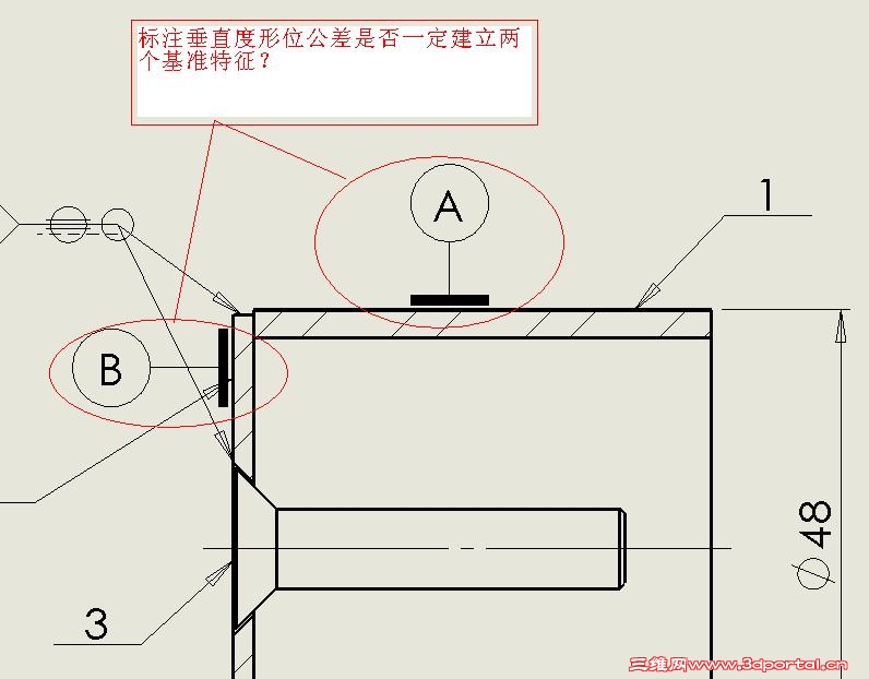

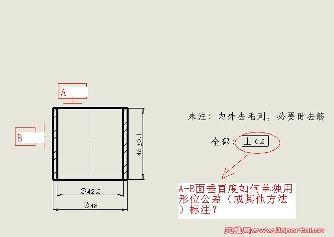

请问各位大侠关于这工程图截图的问题:
0 T  ~: r, }/ i$ u  _1.标注诸如垂直度的形位公差是否一定需要建立两个基准特征?
4 M' }* X+ j1 c, r' x! G0 v2.如何用SW工程图建立标准形位公差(以截图为例)?
发表于 2010-9-5 15:57:25 | 显示全部楼层 来自: 中国浙江杭州
只须标注一个基准!另一面指定垂直度,楼上兄弟须学习一下机械基础知识!
发表于 2010-9-5 16:04:09 | 显示全部楼层 来自: 中国重庆
第一个问题,垂直度只需要一个基准。只有像径向跳动等才需要两个基准。
, s; C/ ~5 v7 t2 U$ h  \第二个问题,工程图“注解”工具栏有一个“形位公差”命令。
发表于 2010-9-5 17:57:57 | 显示全部楼层 来自: 中国山东青岛
你这个是个套么,中心轴线为基准要素
 楼主| 发表于 2010-9-5 20:01:50 | 显示全部楼层 来自: 中国江苏南通
谢谢大家,我是以平面图为例的,其实10多年前的技校知识也得翻翻了,不然全送老师了,呵呵!
