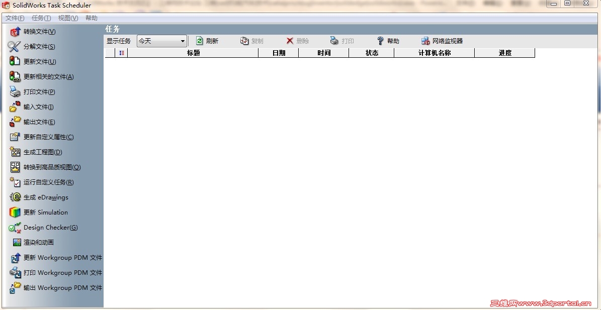

请教各位,如何批量打印工程图,也就是一套图纸完成后一起打印?我调出要打印文件夹中的所有工程图,框选-打印,没反应啊?...又要麻烦各位大侠了!

软件自带的插件SolidWorks Task Scheduler,可以实现你的批量打印要求

2# 李小飞 谢谢你兄弟,我试试看!

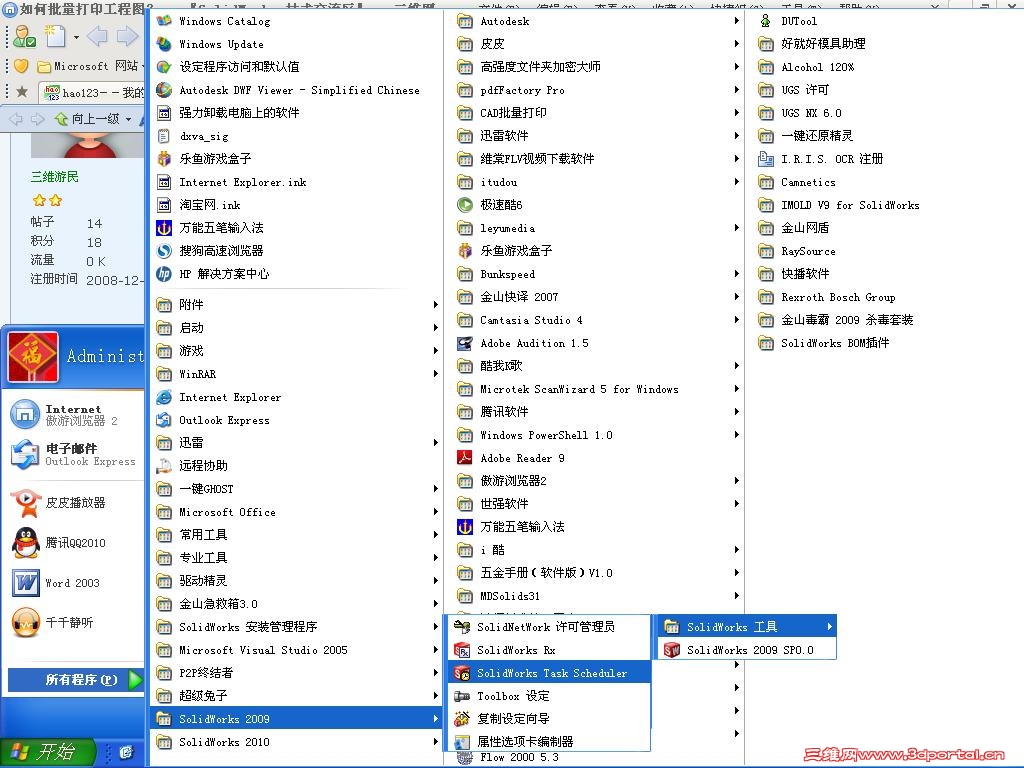

软件自带的插件SolidWorks Task Scheduler,在哪?
发表于 2010-9-7 08:38:10 | 显示全部楼层 来自: 中国广东深圳
7# klutz2008 7 Y# n# U0 ]. w7 i& w; ?& k
$ I& N$ K* W! h/ }9 ]8 l) J& Z
这里
