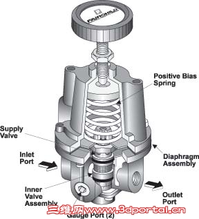

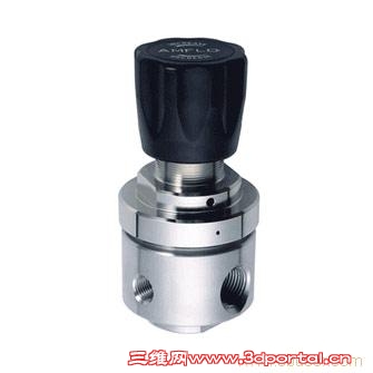

如图,小弟刚刚接触这个方面,急需这个方面的资料,论坛那位大佬能给点意见啊?
  T' f4 G; h7 L) K" w: p- `) v7 |2 b# Z* i- A$ M. z! R
找了好多地方都没有看到相关的资料,为什么呢?
 楼主| 发表于 2010-9-5 14:45:21 | 显示全部楼层 来自: 中国广东深圳
设计方面的资料基本没看到,翻了不少设计手册,基本上都是关于先导式减压阀的设计资料,而且就那么一点点内容,两者的结果差别也不少,忘高人分享资料或经验

 楼主| 发表于 2010-9-5 16:16:12 | 显示全部楼层 来自: 中国广东深圳
是减压阀,但是一般都叫不锈钢减压器,TESCOM做这个东东做的很大,虽然内部结构不复杂,但是设计的时候可参考的资料太少了,不晓得版主有没有相关的

发表于 2011-12-15 08:57:22 | 显示全部楼层 来自: 中国台湾
氣體減壓閥你要先明確說出你需要的功能及應用需求,減壓閥需注意其靈敏度及重覆精度,如果你在調整時旋扭轉動時壓力錶還是無動靜則靈敏度差,如果一次壓力洩壓再啟壓看你錶頭指針是否還依然在你的設定位置,如是則重覆精度ok,反則可丟掉算了~~~~~~~~
发表于 2011-12-15 15:00:28 | 显示全部楼层 来自: 中国台湾
再補一下圖面
