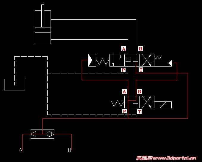

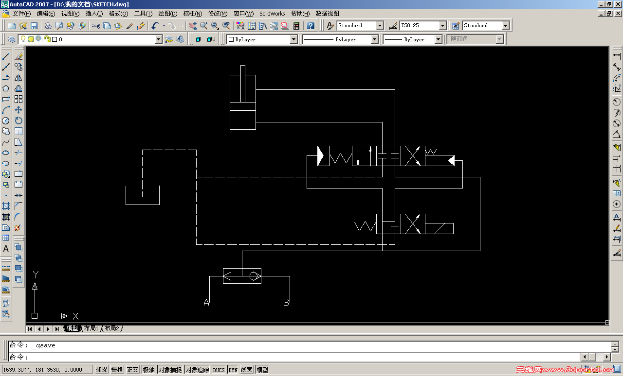

请大家帮忙看一下附件中的液压油路是如何运动的呢?也就是说换向阀是如何实现换向的,大家可以下载附件中CAD版,将油路用颜色标出,谢谢了啊!

没能打开你的图。
0 S- {5 `3 H8 g因电磁阀是两位四通(中位“M”)型,电磁阀在得电和未得电的情况下,图中的液动换向阀(中位“O”),也只能是一侧动作。故油缸有伸出和停止动作,但该油缸不能缩回。

谢谢兄弟的热心回复,这个二位四通的电磁阀应该是“中位P型”的吧2 h" {+ ^8 C) M( W

CAD的图可能是我保存的版本高了吧,07的1 E: v, @' s0 y" Y* |/ h( I5 j8 @- e

正如你图上红线所示,二位四通阀的A、B油口到上面三位四通阀的两边接通的时候,你认为三位四通阀的(A、B、P、T)油口是如何接的呢?

O型换向阀应该是差动连接,左边控制面积大,当电磁阀断电以后油缸下降

看不出你的那个三位四通阀的中位有何意义,还有就是那个三位四通两端的液控表示方法是否如楼上所言的那样。

我想在三位四通阀的中位的时候,应该是防止油缸移位吧。。。,如有不对,请指正啊!

两位四通阀室“P”型机能,失电的时候,上面的三位“o”型换向阀,左位工作(左边推杆面积大,推力大),此时A口通油箱,B口结压力油 ,即缸下降:当二位换向阀得电时,右位工作,致使上面的三位换向阀右位工作(右侧推杆有推力),此时缸上升。回答完毕!

谢谢楼上的兄弟,果然如此!
