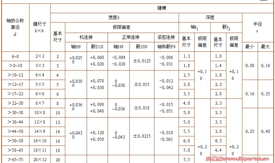

6 T# G  l& M* n9 j# y8 p比如国家标准规定,当尺寸>30~38时,键宽为10;当尺寸>38~44时,键宽为12……
$ f' g: y# y4 a, O' y# M7 w我就想问,如果孔轴刚好是φ38呢?键宽应取10还是12?我觉得国家标准的这种表示方法不好理解,
, S9 T6 z( a9 _, }) W应该加上“≤”或“≥”来表示才清楚。我不记得上学时老师有没有讲过,现在也找不到比较权威的解释。; I4 ~. Q/ }2 w% V' F3 A
希望能在这里找到答案。

很清楚,φ38键宽应取10
发表于 2010-9-5 18:57:42 | 显示全部楼层 来自: 中国浙江杭州
>30-38,明显是大于30开始到38结束。所以38时应该属于范围内。

4 ]( s9 ^7 l) E. C表中的取值范围就是30<φ≤38的意思,多看就习惯了。你们的老工程师可能是看花眼了吧。

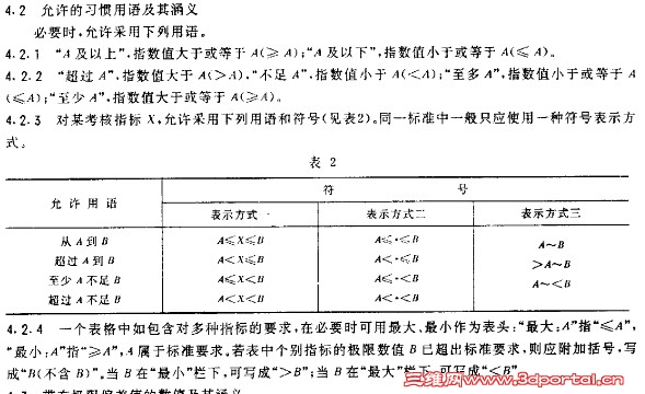

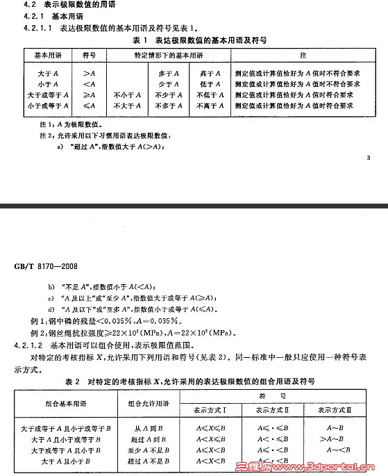

老工程师犯这样的错误实在不应该,这样的表达方法在机械行业的标准中比比皆是,例如,公差标准中的尺寸分段也全部都是类似的这种表示方法,“大于A到B”,其含义就是“A<x≤B”。; r# T% T4 E) n" W$ f& L& n
我想大多数同行一开始入门就接受这种概念,脑子里都是自然而然了,有人提出怀疑,很容易被误导或搞乱脑子的。0 }! K2 n( {! }4 F! K
在ISO标准中,上述的表达为"Above  "、"Up to and including"(直到并包括)。
" {2 b, h% S) \% B' E7 a
$ p1 Y0 i( H% e- [另外,键的大小与轴的直径没有必然的关系,1楼的表在新版本的键的标准中已经没有了。$ u; r" E) {+ C! r
+ P0 N  x2 {7 y( @
! n8 i# P  d. ?4 x
权威的解释请参考下面的标准:  N6 f6 k( h/ b4 K
GB/T 1250-1989 极限数值的表示方法和判定方法(已被下面的标准代替,第一个图)
, |) J3 A0 H1 m8 N$ f# l/ UGB/T 8170-2008 数值修约与极限数值的表示和判定(第二个图)2 Z  I* E* D4 f! C% H5 [4 p8 u/ Q
标准论坛里都有。
