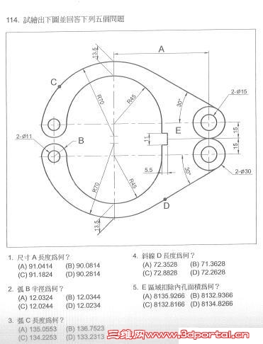

发表于 2010-9-5 21:24:20 | 显示全部楼层 |阅读模式 来自: 中国江苏镇江
请教,基础综合练习14中φ30与R70这两个圆的切线,就是那30度线的是怎么画的

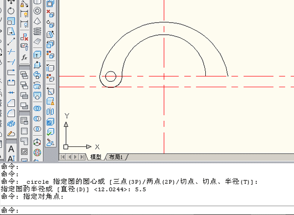

发表于 2010-9-5 21:38:56 | 显示全部楼层 来自: 中国江苏扬州
第一步,点选直线按纽,第二步,点捕捉切点按纽,第三步,选择一个圆弧点鼠标左键,第四步,再点捕捉切点按纽,第五步,选择另一个圆弧点鼠标左键即可!
wang2003 + 3 应助
发表于 2010-9-5 21:44:55 | 显示全部楼层 来自: 中国浙江宁波
先画对称的2个30度线,圆命令  输入T回车  用相切、相切+半径画圆再修剪  镜像。

 楼主| 发表于 2010-9-5 22:27:37 | 显示全部楼层 来自: 中国江苏镇江
谢谢,你们理解错我的问题了,这是原图纸

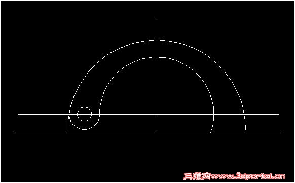

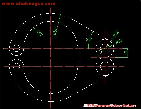

 楼主| 发表于 2010-9-5 22:28:26 | 显示全部楼层 来自: 中国江苏镇江
这是我画的,到这下面我不知道怎么画了

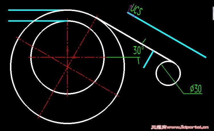

发表于 2010-9-5 22:52:54 | 显示全部楼层 来自: 中国安徽淮南
' H# ~/ c( v1 |: ]
0 w$ Z" i/ o, H1 q/ u用CAD2010和2011,就很简单。5 G1 R7 l' K5 }( ^( H& E
其它版本的可以用下面的方法来做。8 g5 e7 h' k8 i. t* B4 {! ]3 [
画条30度的直线,再把坐标系的X轴旋转到和这条线对齐(用户坐标系UCS)。圆的象限点,都和这条线对齐了,直线的端点可以移动到象限点上。小圆的一样操作。
& A9 N" m- c. v  O% b0 s2 o$ [其它的应该不复杂了。

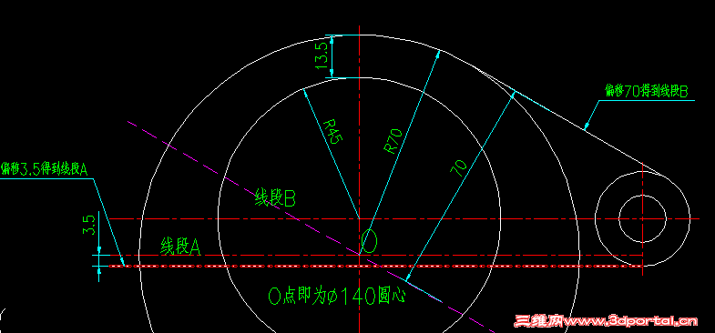

发表于 2010-9-6 07:57:41 | 显示全部楼层 来自: 中国安徽芜湖
我来提供一个新的想法。
