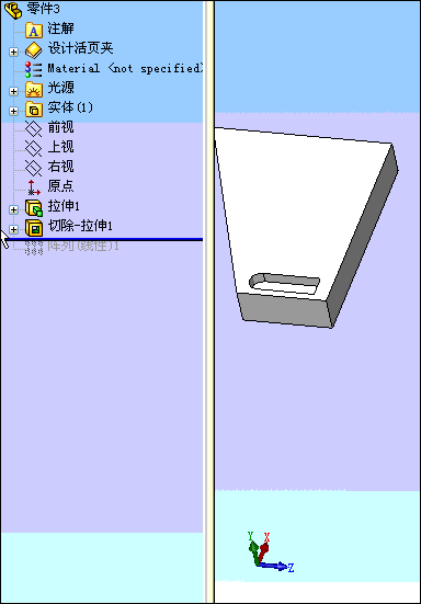

发表于 2010-9-5 21:51:29 | 显示全部楼层 |阅读模式 来自: 中国广东广州

线性阵列下面有一个选项“随形变化”,也就是通常说的“随形阵列”,但是在阵列方向上要选择尺寸。

先画出要随形的形状,然后套合样条曲线,样条曲线与要阵列的草图约束,标注相关尺寸,选择阵列方向尺寸即可

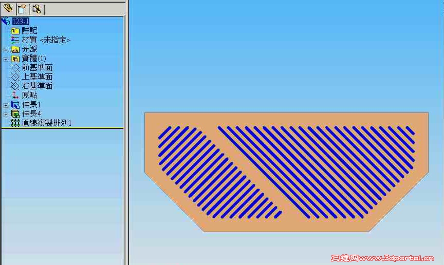

這提供前輩製作的SW隨型陣列視訊供大伙學習!
chenjun520601 + 3 应助

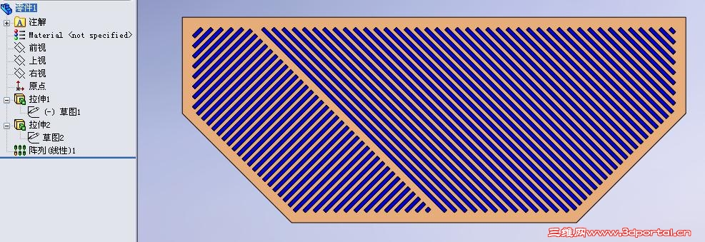

是这样吗?/ L6 T' l( F% A8 q- ]6 M
$ O: l9 I9 {# p* P5 c7 e2 `
折边控制阵列.JPG & z+ M& x" s1 L- y: v
* E8 P5 C+ o, A2 A( c  b0 }. `此题看似简单,但是由于阵列长条的两端位置由多线(折线)控制,就带来一定的难度。
折边控制阵列.rar
