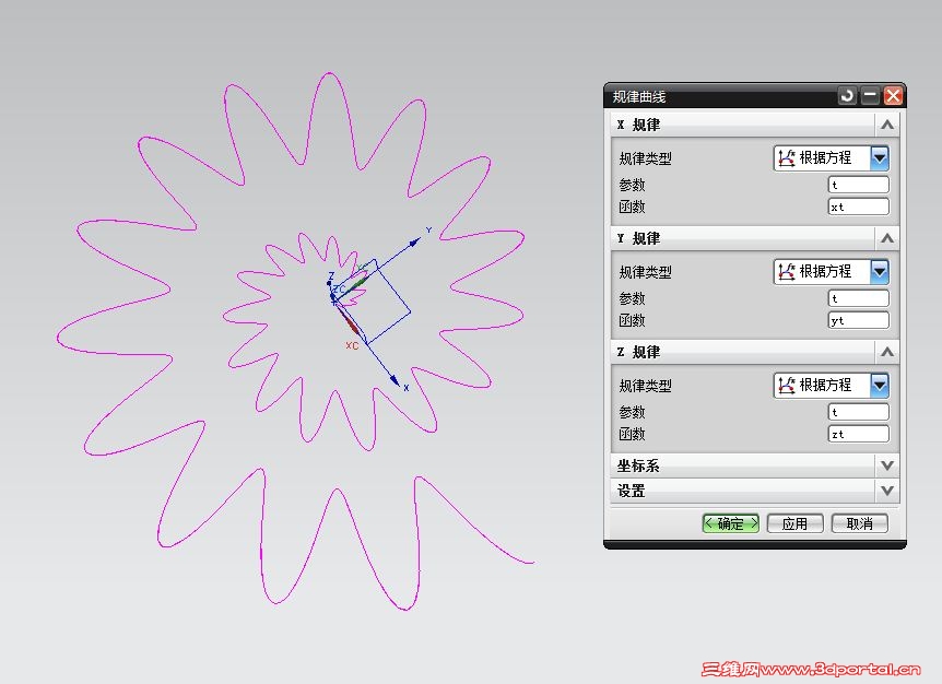

大家帮我看看我按下面的公式!输进去后不是这种曲线啊!& j2 V$ \4 w4 n2 ?9 p: ^! S
什么样的表达式!单位怎么用啊!
发表于 2010-9-7 08:01:42 | 显示全部楼层 来自: 中国山东济南
我们的UG表达式中,需要输入笛卡尔坐标方程,因为用公式方程录入曲线时,只识别笛卡尔参数方程,而不能识别极坐标方程,所以如果是给出极坐标方程,必须转化成直角坐标方程,至于如何转化,因该学过吧。

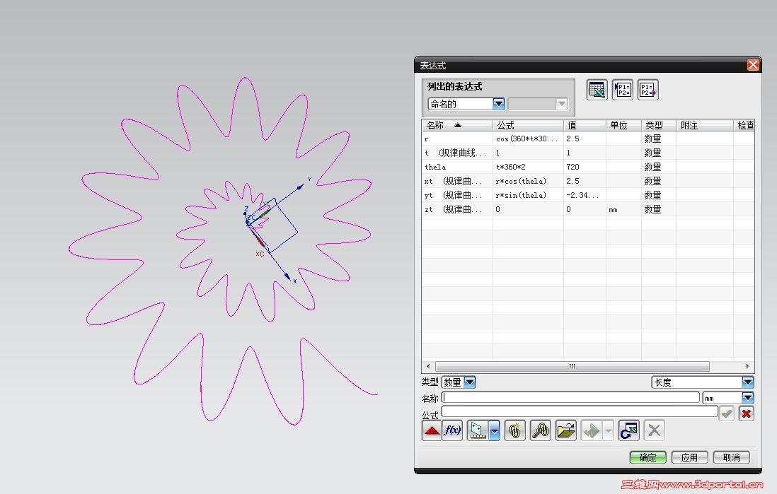

发表于 2010-9-7 08:16:41 | 显示全部楼层 来自: 中国河北石家庄
能给提供下表达式都有什么公式吗   我看那个thela是什么公式啊 2# WHC44
发表于 2010-9-7 08:57:26 | 显示全部楼层 来自: 中国山东济南
thela只是一个变量名称,并非公式,相当于极坐标中的自变量“西塔”。
 楼主| 发表于 2010-9-7 13:51:02 | 显示全部楼层 来自: 中国四川成都
谢谢WHC44的细心讲解!我按你给的公式可以画!- b/ _/ m/ o: N0 a- r4 a, i2 Y0 K
我发那个差xt yt zt!
1 s1 z  W  C6 G7 L我想问下WHC44如果zt 没有!就输0就行了吧!

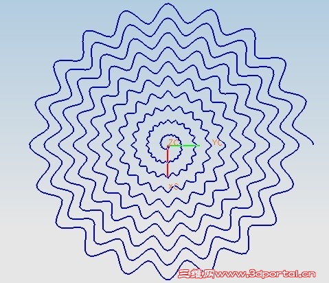

 楼主| 发表于 2010-9-7 14:15:37 | 显示全部楼层 来自: 中国四川成都
WHC44!能帮帮我看看这个图吗?这个是我想要的图形!

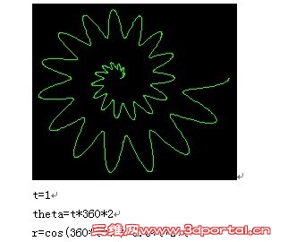

 楼主| 发表于 2010-9-7 15:50:45 | 显示全部楼层 来自: 中国四川成都
我画出来的波形怎么逐渐变大啊!怎么让他保持不变啊!

发表于 2010-9-8 12:28:33 | 显示全部楼层 来自: 中国山东济南
刚上完课回来,看到你的图片,目前我也只能做到这样,因为极坐标转化来的方程都是靠角度变化来控制的,特别是阿基米德螺旋线,叠加进正玄后,其中角度规律与螺旋线同频,但R值是变化的,即振幅不断放大,所以出现了图示图案;我抽空看看吧能否做出等振幅的吧。
