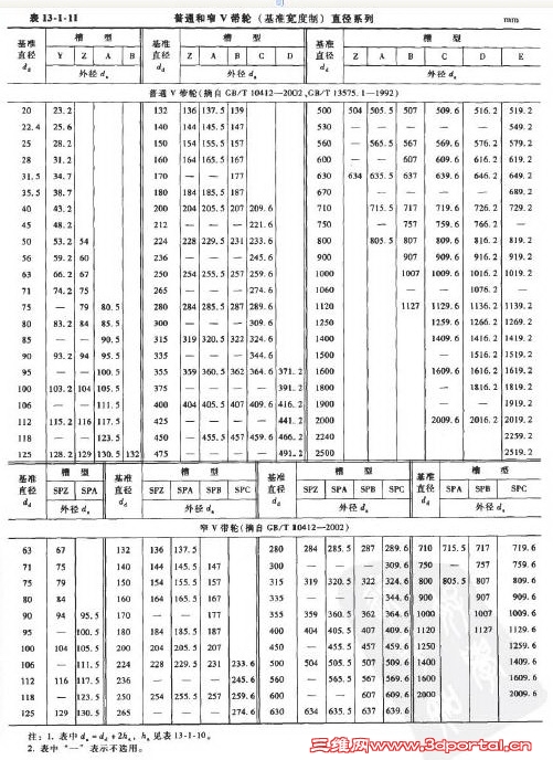

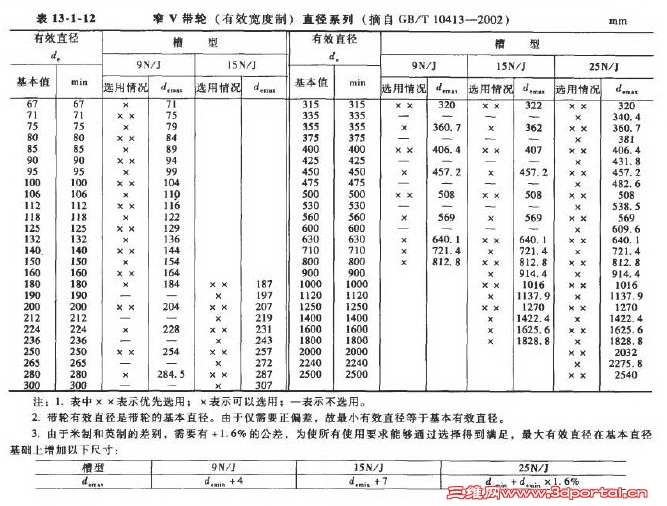

1、V带轮的V槽是标准件 其他是否是标准件 V带轮的基准直径和有效直径是标准吗 3 F4 v+ R3 L: T
2、按照设计功率去选择基准宽度制和有效宽度制都符合 那2者可以随便取 还是有规定 例如:设计功率Pd=220KW 那该选SPC 还是25N/J呢?还有普通型V带和V窄那功率都可以选这样该选普通V带还是窄V带?

有行业标准,你可以自己设计。

1 只要v形槽符合要求就行,不一定非要选取标准直径,但要知道v形槽的两侧面夹角与直径大小有关。$ z9 f( x( d- H' B7 N# e
2 带类型有好几种,来自不同国家的标准,使用是首先要容易买到。

应该按照设计标准去设计,这样子你可以减轻很多麻烦事情

220KW不小;尽量用普通且容易买到的大供货商(最好是制造厂家)

你可以看看这几个标准。
% e1 X8 X6 p6 H* Z! L9 pGBT1171-2006        一般用普通V带5 E3 R  B: L% Q8 b3 l4 F7 A/ T
GBT10412-2002        普通V带轮
2 r3 u9 V  s7 p, x1 k+ X& s; R. lGBT10413-2002        窄V带轮" p0 e4 n% C3 i7 j0 `
GBT10414.2-2002        带传动 同步带传动 汽车同步带轮# h# l' z+ ]3 @2 o) V1 e
GBT11355-2008        V带和多楔带传动额定功率的计算
' J% T) M0 Q* j# T# ?* y& R2 ~5 _& H3 DGBT11356.1-2008        带传动V带轮(基准宽度制)槽形检验/ m% _+ D- m1 f# k2 S
GBT11544-1997        普通V带和窄V带尺寸
' [; t/ R" S$ X4 H/ @% zGBT12730-2008        一般传动用窄V带# z. y* k3 \+ V
GBT15327-2007        工业用变速宽V带
  a  D8 \3 y/ s: K- d8 JGBT17516.1-1998        V带和多楔带传动 测定节面位置的动态试验方法1V带; W( ?. r9 s! y6 T3 K+ Z4 e2 ?$ \
GBT17516.2-1998        V带和多楔带传动 测定节面位置的动态试验方法2多楔带
$ V0 m+ B; A/ K% _/ k# [) zHGT2821-2008        V带和多楔带用浸胶聚酯线绳
, k( R5 A" j! A( b3 U/ n2 _HGT3864-2008        V带的层间粘合强度试验方法
+ a: {# G7 e; d& G/ xJBT6718-1993        内燃机冷却水泵V带轮  技术条件

首要的是考虑功率
' q4 c( |8 M& b, M# ?% q7 S/ d6 ~其次考虑线速度0 Z6 B$ x2 j; }3 Q
最后根据结构和空间的安排确定3 a0 _- k. X! m) o* m! ?
带轮直径一般只要不小于最小直径就可以了。

一般设计V带轮是需要计算的。在《机械设计手册》第13篇第一章第2节V带传动中有详细设计步骤及公式。0 m/ m- `; j( I8 X5 w2 Y
直径有要求应该使用标准直径,这样比较可靠。其他问题应该看你实际情况按手册进行计算。
