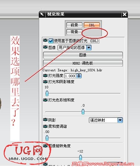

UG6.0"视觉效果”里的“效果选项哪里去了? , O, ~7 K" @8 V3 z% I$ i" |5 l
如何才能调出来?
# V9 G* E" b  M4 g如果没有“效果”选项,如火花,星光效果怎么办?4 G( M  {# l8 _% {: m  v- O" [  b1 v/ k# y7 s
期待高手指点一下啊......

' A4 E) n; Y! v: ^* C9 ^ 1008120952c01acff3eb4e93e4.jpg

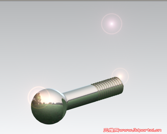

功能转移了,请打开“可视化”面百摄像头,光眩,星光四射。可完成效果
发表于 2012-11-8 10:46:14 | 显示全部楼层 来自: 中国广东广州
附图,详细操作,要调整。

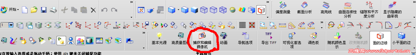

发表于 2012-11-8 10:48:44 | 显示全部楼层 来自: 中国广东广州
按钮在可视化,这个摄像机里面调出来效果

qqkkdok 发表于 2012-11-8 10:46 static/image/common/back.gif
+ H, {% J% c3 n! N9 A- Y* U# I附图,详细操作,要调整。
* D$ f/ \" C  y  p* s; Y在哪里找到这种星光四射的效果,我没有找到。
发表于 2012-11-9 11:27:36 | 显示全部楼层 来自: 中国广东广州
在捕捉和编辑摄像机这个选项里面,最下面,眩光里面,有选项。
