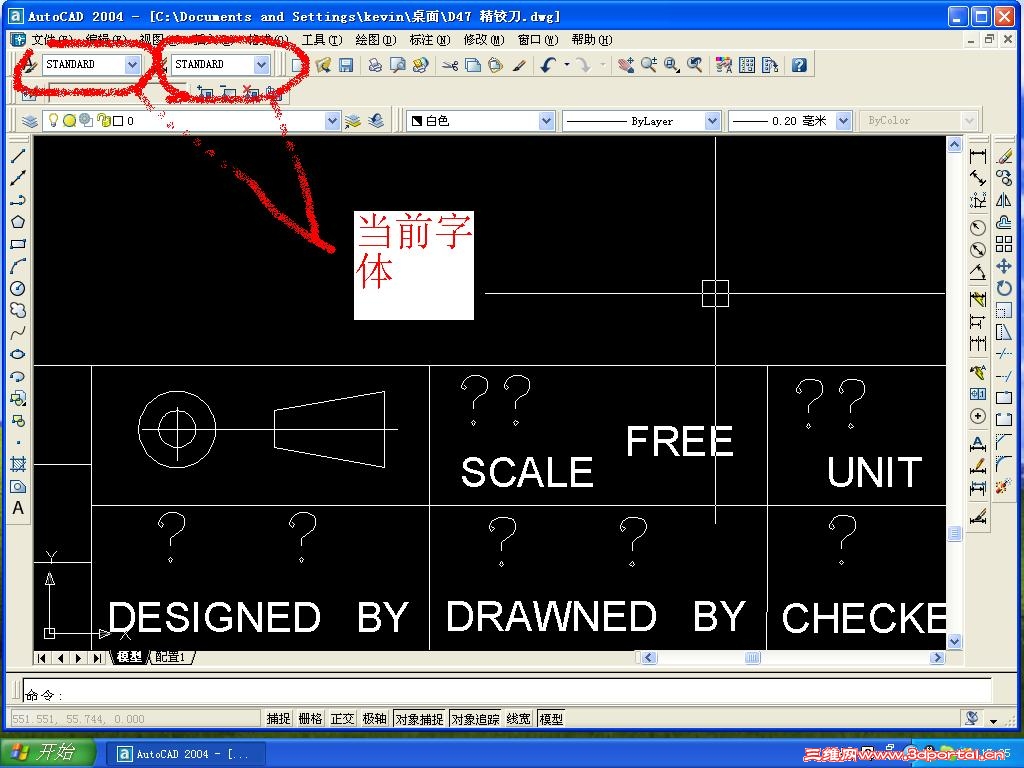

为什么,每次别人发过来的CAD,我打开了文字就乱码,
4 H! w1 a* }  X2 ~4 I 而别人打开了就不会,是不是我的字体 缺失的原因。

发表于 2010-9-6 10:13:42 | 显示全部楼层 来自: 中国广东肇庆
格式--文字样式中修改一下字体

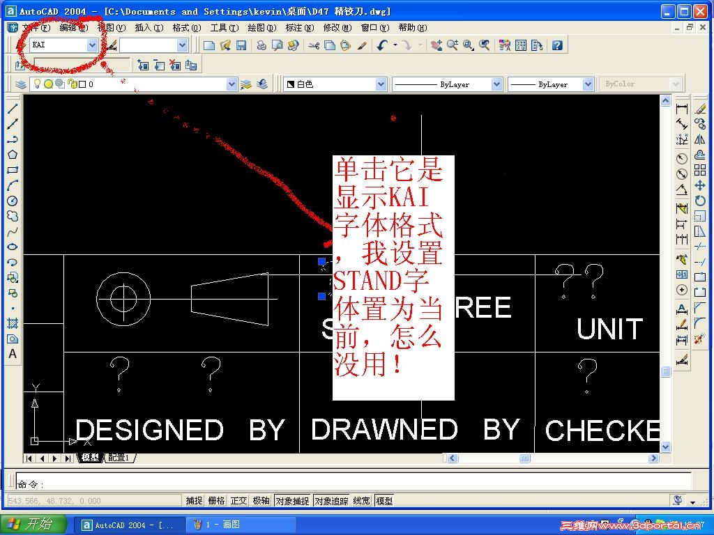

 楼主| 发表于 2010-9-7 17:58:47 | 显示全部楼层 来自: 中国江苏苏州
wo 我设置好了STAND的字体了 并置为当前
 楼主| 发表于 2010-9-7 18:00:34 | 显示全部楼层 来自: 中国江苏苏州
可是没有用. z, X) d6 s, ]9 Z: _  k
点击还是显示原来的字体, s0 i5 k4 f4 w6 ?% s9 ]' ^
, n9 [$ F+ X: H0 q" a6 n5 i$ T+ u; \1 \
; ~0 {0 b. C0 O" ^0 ]5 T7 p4 U我设置的字体 置为当前
% n' i8 S* [8 C5 l/ U% J, X怎么没有效果
发表于 2010-9-8 22:56:25 | 显示全部楼层 来自: 中国山东威海
你试试gbcbig字体试试,这是系统自带的
发表于 2010-9-8 23:15:45 | 显示全部楼层 来自: 中国广东肇庆
cad里有一项设置,在工具-选项-字体文件替换里,是关于默认替换字体的,默认的是simplex.shx,当字体样式中的shx字体有缺少的,cad就会用simplex.shx来替代,这就是产生乱码的原因,把simplex.shx改为txt.shx会好很多
发表于 2010-9-9 08:32:05 | 显示全部楼层 来自: 中国天津
把所有字选好,,然后设置成你设置的当前字体..! _5 j# t4 `" v) {% C; V3 p' d% F
你设置的当前字体,只是再输入字时用的字体,并不改变已有的不同设置的字
发表于 2010-9-9 10:47:11 | 显示全部楼层 来自: 中国湖南益阳
更改字体后,有时需要刷新一下才能正确显示
 楼主| 发表于 2010-9-9 13:27:34 | 显示全部楼层 来自: 中国江苏苏州
把所有字选好,,然后设置成你设置的当前字体..3 n2 h- ]; T" X: @8 h: N
/ g! x1 F/ z" V. h1 idntj059810 发表于 2010-9-9 08:32 http://www.3dportal.cn/discuz/images/common/back.gif
8 i0 g+ ~* N3 r: b( L6 A那 怎么做 才可以呢

发表于 2010-10-11 10:04:47 | 显示全部楼层 来自: 中国浙江杭州
6# jyhself
6 y" k- E9 P' y8 @9 u# D1 k  w* W- H& t
重生成就好了
