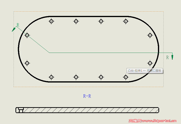

在用GB做旋转剖视图时,剖切符号为实线,如何改成与GB相同。
发表于 2010-9-6 14:35:54 | 显示全部楼层 来自: 中国上海
可更改:选项--文档属性--视图标号—剖面视图,进入后更改线型即可。
发表于 2010-9-6 15:12:09 | 显示全部楼层 来自: 中国天津
选中那条线,改变其线型
发表于 2010-9-7 08:44:45 | 显示全部楼层 来自: 中国上海
3# horseshoe
0 u- a: q" i7 }' v; ?) l: N8 Y5 Q' p楼主的方法太简单了!能否详细介绍一下?
发表于 2010-9-11 14:04:45 | 显示全部楼层 来自: 中国河南郑州
如果是生成二维图 可考虑在CAD中转换 最方便
