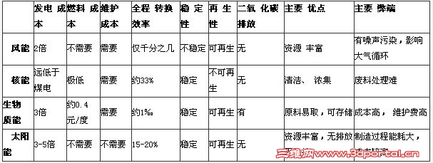

6 x9 G9 `2 Y1 \3 K目前人类可利用的新能源主要有太阳能、地热能、风能、海洋能、生物质能和核能等。由于海洋能和地热能只有特定地方可以利用,我们只对太阳能、风能、核能、生物质能的成本、效率、优缺点等方面作一对比(如下表)。

20100906111159787.jpg 5 {( u, u' j4 n* j; v  c. u1 C7 I

通过比较可以看出,几种新能源中太阳能的利用综合性价比最高,是最具发展潜力的新能源之一。5 @* b# ^' G0 z* t
一是资源最丰富。地球每秒钟所接受的太阳能高达8×1013千瓦,中国地表每年接受的太阳能,相当于2.4万亿吨标准煤的能量,是2008年全国能源消耗总量的800多倍。而且太阳能取之不尽、用之不竭,不用运输,这是其他几种新能源不可比拟的。1 G, ]7 @" W+ x5 e" @
二是转化最直接。太阳能发电是将太阳辐射能直接转换为电能,是所有清洁能源中一次性转换效率最高、转换环节最少、利用最直接的方式,目前晶硅太阳能电池的转换率应用水平在15-20%之间。风能、生物质能都是太阳光能的各种间接转换形式,其转换率只有太阳光能的几十到几百分之一。目前核能转化率高于太阳能,但原材料选择面窄、标准高,对建设环境的要求也非常高。2 |! _$ ]  h# ]* F4 F' c
三是最清洁环保。对一个地区来说,太阳光的辐射总是相对稳定的,太阳能电站在长达25年的发电时间里,没有二氧化碳和任何污染物排放,其设备也不会对环境造成任何破坏。可以说,太阳能是我们目前可使用的能源中一次性转换效率最高,使用最简单、最可靠、最经济的新能源。
