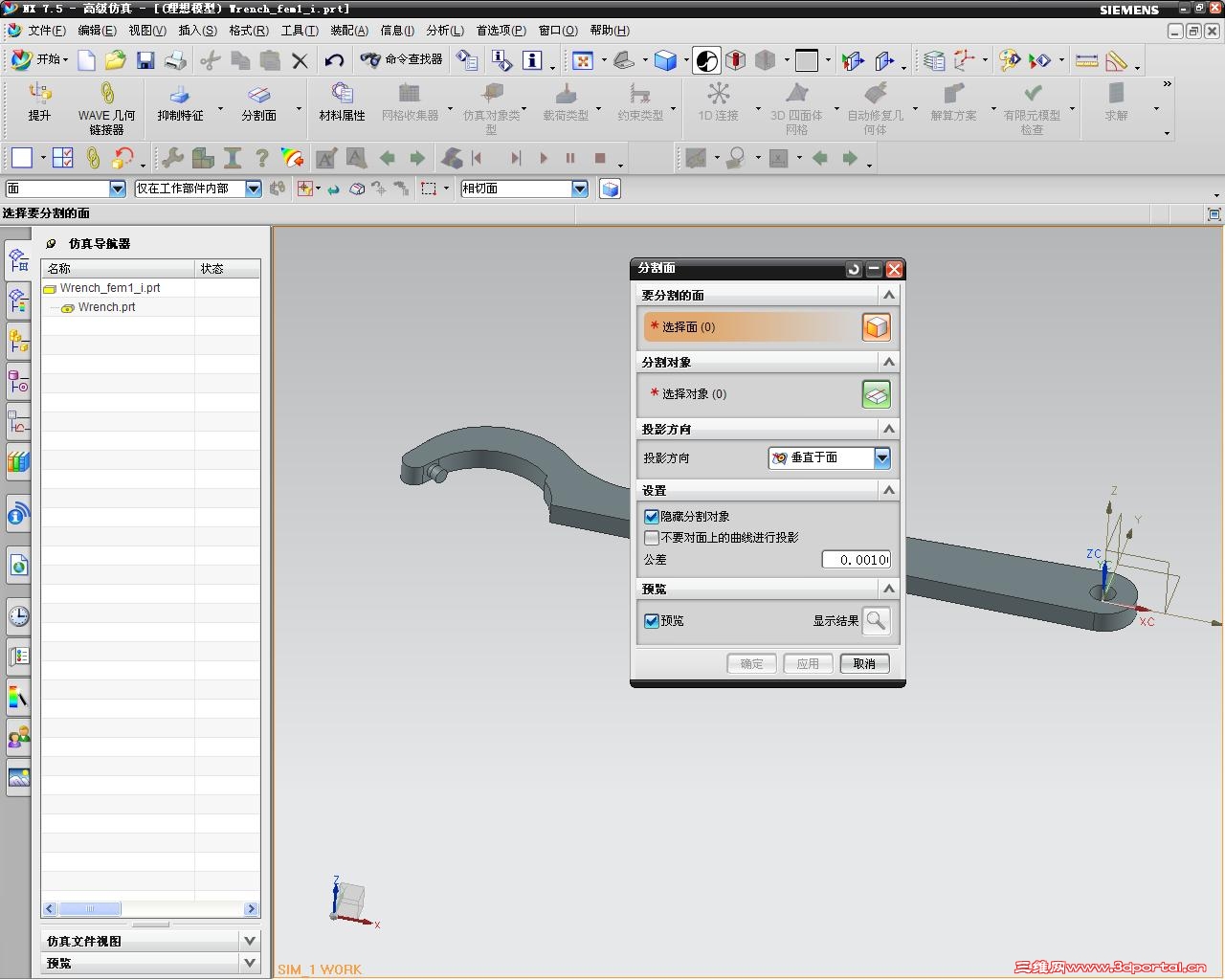

在用仿真模型分割面(再分割面也一样)时不能选择面。我试了一下该工具条的其他选项也不能选择。只好在模型里分割了。是破解不全吗?请高手指点。见附图。 01.JPG

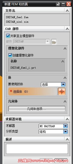

NX  NASTRAN7.1的变化挺大,在新建FEM和仿真前,如果您还未执行任何几何体理想化,则清除创建理想化部件复选框。 否则,系统默认几何体理想化完成,原理想化几何体上不能再操作;还有一种方法:可以用WAVE或提升体做出副本,然后新建仿真。

 楼主| 发表于 2010-9-6 16:55:15 | 显示全部楼层 来自: 中国浙江宁波
两种方法均可行,非常感谢!
