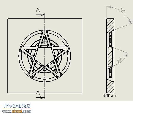

两个特征完成,只有形状要求,无具体尺寸要求。

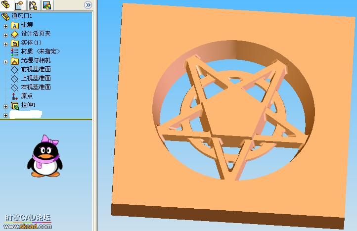

发表于 2006-2-13 11:25:35 | 显示全部楼层 来自: 中国浙江杭州
大家不要听他蒙,只不过加只通风口。

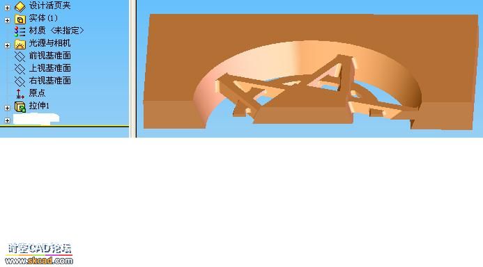

发表于 2007-9-17 17:16:16 | 显示全部楼层 来自: 中国江苏南京
就是2 _3 ^! O5 _5 ]: m; ~7 U8 q2 h
用通风口做的
7 v. m4 Y9 B, j! B: B& U' p) E先做个拉伸
1 a( A9 [* I  d1 \1 P再画五角星的草图- l6 H) x8 o+ s- A, k  R
再用通风口特征九号拉
