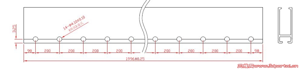

+ I% u. r& @  P2米长挤压型材如何测量与加工问题请教
8 Y/ j4 B% [+ A( \+ `9 I) M问题1: 该图在设计上采用封闭形尺寸,每个尺寸的公差都设计成+/-0.25, 什么样的加工方法可以实现呢?/ {9 V5 m& p# r9 @
问题2: 该铝挤压型材的总长为1996+/-0.25,实现中的测量工具没有这么长的,除了圈尺外,有什么测量工具可以实现精确/方便的测量呢?4 g/ Q3 s* @5 L! l6 a8 J' o1 a
问题3: 如果采用圈尺的话,是不是意味着人为误差会相差较大,且1mm的精度应该不能测量+/-0.25吧?+ t9 K; i! `* E9 P- j# y! o0 R0 a8 P

解决方法:& O% n( e! f% U4 J# N9 G& n
1. 图纸上是封闭尺寸所以难以加工保证,修改图纸;
+ G; [% s3 I8 A5 f: q& U2. 关于总长1996+/-0.25, 没有专门的检测仪器,只能用 专用的检具块,来检测。% ^( i. s9 m+ o7 O
3. 关于铝挤压型材,的确有变形,但在大型CNC工作台上,用百分表走,其差值,+/-25mm,所以对于1996长度的型材,影响不大。

1、        每个尺寸的公差都设计成+/-0.25总长为1996+/-0.25,用专用设备加工或用专用夹具加工才能做到。
# ?& |' N+ y0 q: q( j5 a( [2、        总长为1996+/-0.25测量,可用自做的量具用一台阶控制最小和最大公差。8 V) f9 @  e6 T" h7 d# I% a
3、        用圈尺精度达不到。

你的+-0.25哪里来的啊??????????. Z. l6 k+ M0 X3 X4 j
那是个截面; z& A& O0 \2 v8 u! i4 @0 n$ T
上下的尺寸一样吗????????????3 u" O% {- g" o  P' Q/ i9 G$ C
面的平面度有多少?????????
7 _: F4 x( |4 N1 V3 R' m/ F( n那种型材是不稳定的
7 {2 d$ _, J( z1 a. l切割的时候可能弯曲。

我想楼主应该是为了保证每个孔之间都有±0.25的公差吧,但总长1996±0.25公差有点太小了吧!

有买过2米的钢直尺;卷尺有经验可以看出0.25不是很难(卷尺自己精度不谈)祇是超出或不超出卷尺标示线宽(1996)多少距离!!(以卷尺标示线宽为准前后留多少)
