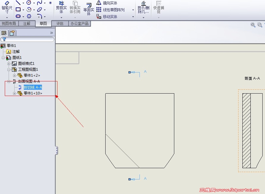

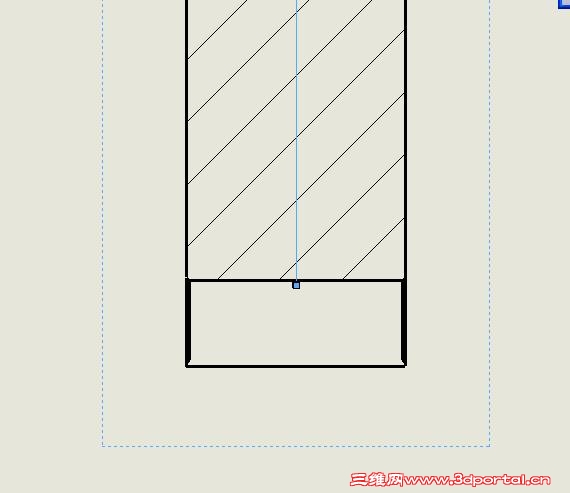

工程图中,中心线的拖不动?如图,想加长点,拖不动,有时是只能拖一点点后自动不能拖,像是一顿一顿或更本拖不动,这个是为什么?

看下拖动的时候是不是自动添加了约束关系。如果这样就不能拖动了

岂有拖不动之理!你的中心线是用中心线命令做的吗?好像线型不对哦!

DEL掉,手工画或再用中心线功能。

如下图所示:可在左侧一栏剖面视图中击右键,选择编辑草图,即可任意拖动!
