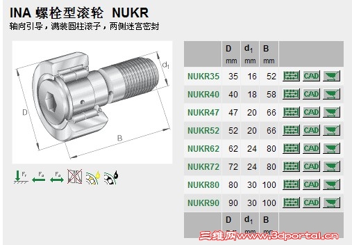

请问大家这是什么轴承?哪里可以找到样本?

估计这是凸轮机构的滚动(从动)轴。即在轴承孔里加了一个安装轴。在MISUMI的工厂自动化分册里有。可以自己按需要做。
发表于 2010-9-6 21:12:20 | 显示全部楼层 来自: 中国浙江杭州
定做的吧.非标.
发表于 2010-9-6 21:30:22 | 显示全部楼层 来自: 中国湖南岳阳

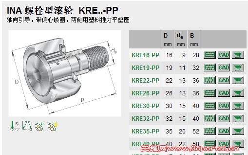

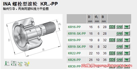

螺栓型滚轮,请参考INA图片。
" C- _* x) o% l+ @' p% A. K  zhttp://medias.ina.de/medias/zh!hp.ec/1_R*0*3726_R*3729_R;bRDXI4pWA7-a?#3729_R
发表于 2010-9-7 07:55:49 | 显示全部楼层 来自: 中国江苏苏州
IKO也有!这种轴承用的很多
