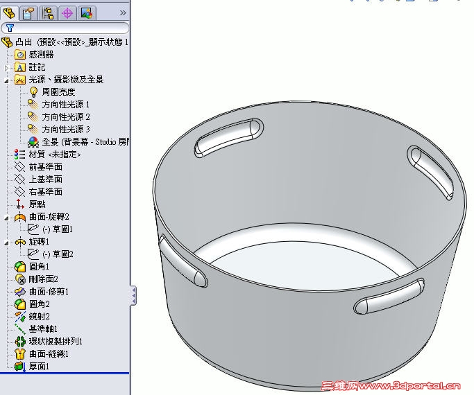

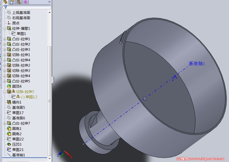

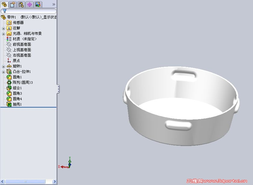

一表壳,四周有冲压成形的突起部分,但SW的成型工具又不能使用在圆周壁上,请问高手这几个突起要怎么画见下图片:% C: s$ ]+ K, w
发表于 2010-9-6 16:46:27 | 显示全部楼层 来自: 中国江苏泰州
成型工具用不了,看起来只能用包 覆命令来做了
发表于 2010-9-6 16:48:02 | 显示全部楼层 来自: 中国福建三明
个人感觉用特征里面的压凹命令做。要下班了,没空试

1# astar 1.钣金件建模试试成型工具2.压凹肯定好做
发表于 2010-9-6 22:39:57 | 显示全部楼层 来自: 中国浙江嘉兴
实体后抽壳,另外用曲面试一下了。

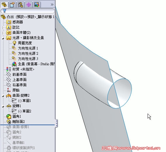

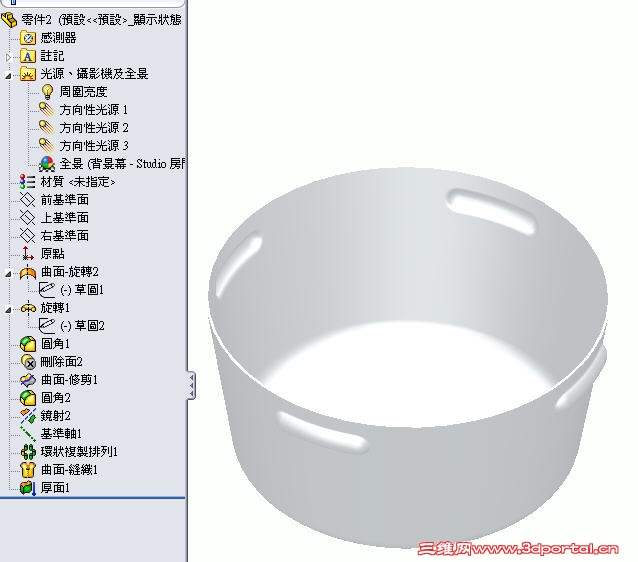

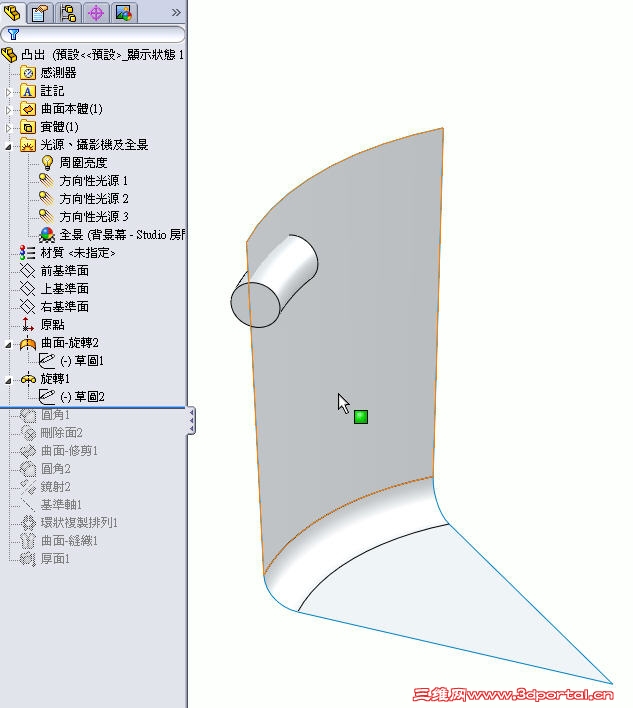

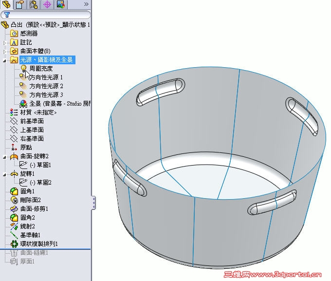

用钣金的成型工具,先自己做模具

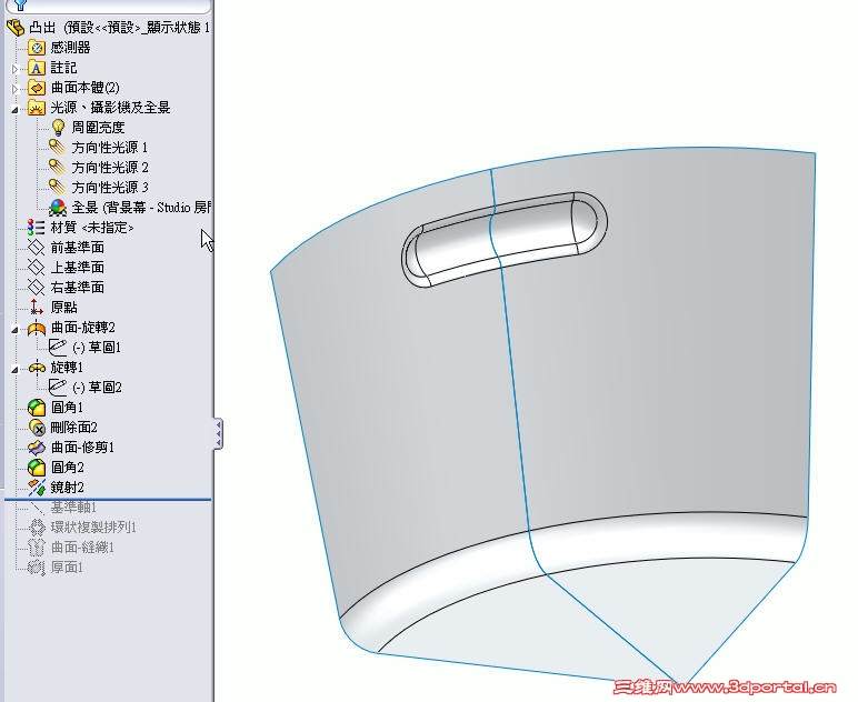

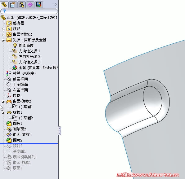

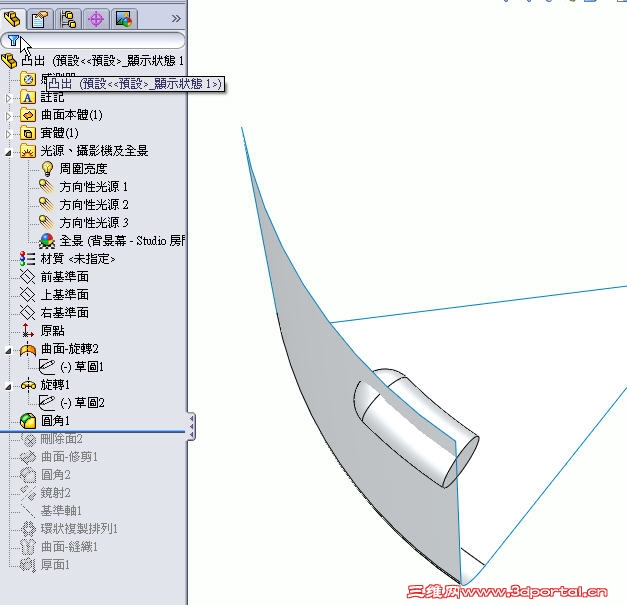

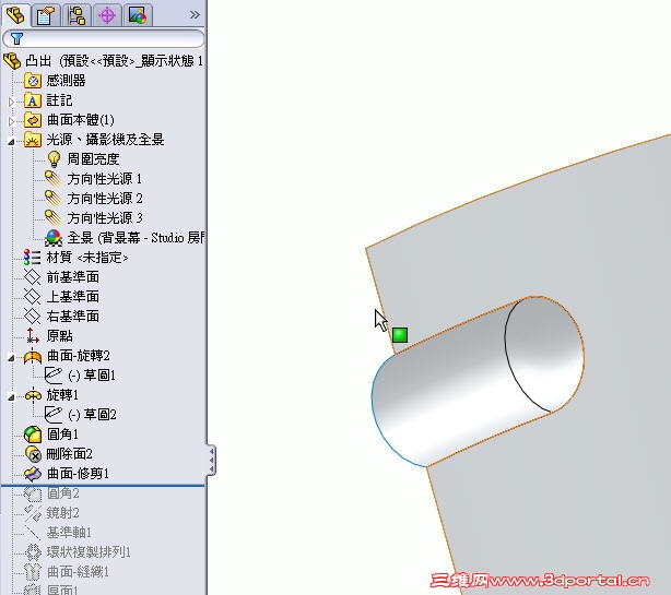

发表于 2010-9-7 09:07:03 | 显示全部楼层 来自: 中国广东惠州
提供一個曲面另類做法,這是建模思路的活用.( g  l1 Z: T  {% g" e9 f
( B: s  H4 e3 B tw2.jpg
. Y. o3 _* `" V: k% ` tw4.jpg + Z; W2 O( @# `0 @" p, t+ r( L$ U
' t7 X9 i3 n. I, `* U* C* |9 D0 r tw8.jpg $ f" S8 F7 E/ W2 t

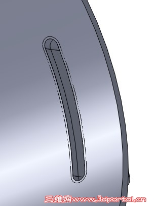

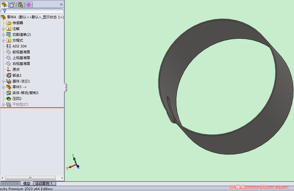

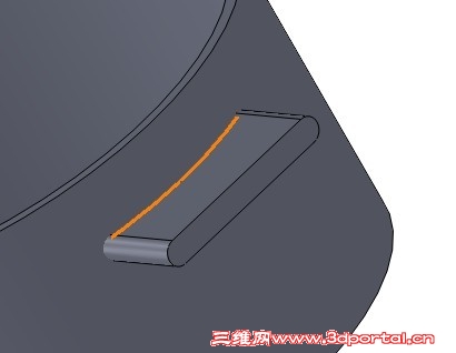

发表于 2010-9-7 11:16:35 | 显示全部楼层 来自: 中国北京
不知道这位仁兄做成没有,用压凹做了个,以备参考!
零件4.rar
114.89 KB, 下载次数: 9

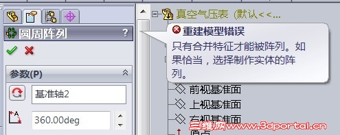

 楼主| 发表于 2010-9-7 14:01:53 | 显示全部楼层 来自: 中国浙江温州
谢谢上面几位不吝指教的老师
2 m2 D/ W4 C: p! o我用压凹画是画出来了,可又有了新问题,圆周陈列不了
发表于 2010-9-11 20:20:18 | 显示全部楼层 来自: 中国江苏南通
15# astar 要先阵列压凹的实体(模心)
