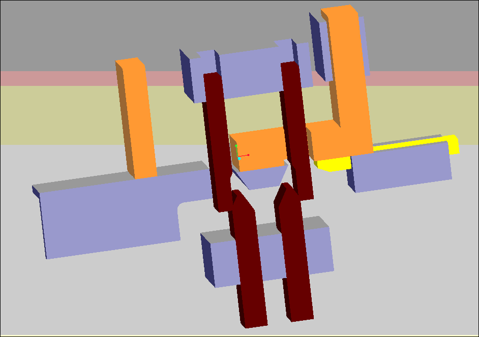

我现在用的是PRO/E4.0的版本,想做一个运动仿真,但是不知道从哪边下手,请高手指点下,谢谢!

先把零件一个个装配好。。注意是根据运动关系装配,如直线运动,就用槽装配。$ e# t1 j, N8 `( ~& T2 f- X# s% ^; Y
然后进入“机构",进行运动仿真。。添加接触关系,如齿轮副,凸轮等,在根据需要添加伺服电机,可以设定调节时位移还是速度。。
