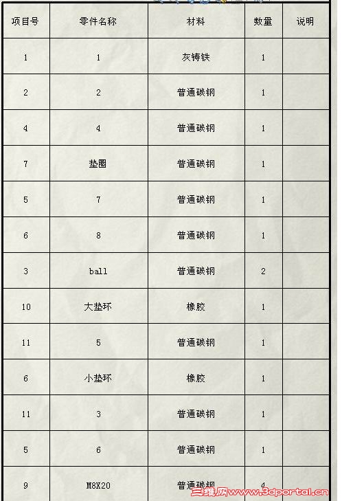

SolidWorks工程图中,自动生成的零件序号是根据装配顺序来的,但实际需要标注的零件序号不一定是按装配顺序的,在这种情况下,有没有什么好的办法让这些序号顺序重新拍一下,按我需要的顺序?% V- `4 M  y: O4 c' S# n  Z
2 v, Z9 H$ @1 e, P! B我试过把各个零件序号拖动到合适位置,但他不会自动更改。我双击手动修改后在明细表中的顺序却不对了,比如原本是“1、2、3、4、。。。。”我手动修改后就自己变成“1、2、4、7、5、6。。。”顺序没有自动改过来。(附图)+ V  h8 y  L% f" N% ^4 v, }* _/ b
2 O6 r: @. M* Z- S
而且貌似我直接拖动明细表中的行是拖动不了的。9 ?5 w( C6 j& j! O, {
: M! A# {# b; x! B6 W8 V( I0 O请教解决方法。

选择正行,然后直接拖动就可以自动改变。

哦,知道了,我原来一直拖动单元格,就是拖动不了,拖动前面的灰色的序号列就行了,谢啦。
