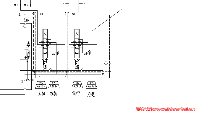

[求助] 帮忙分析一下这个阀的用法

不知道这个阀室怎么用的,朋友们指教一下!
发表于 2010-9-6 17:22:30 | 显示全部楼层 来自: 中国北京
这个像是哈维的阀呀,你查下样本。自己对照一下。
发表于 2010-9-7 10:02:36 | 显示全部楼层 来自: 中国北京
HAWE的PSL比例多路阀啊,用于定量泵的负载敏感系统

发表于 2010-9-9 16:40:57 | 显示全部楼层 来自: 中国江苏泰州
你需要知道哪个阀的作用?上面有一个三通压力补偿器一个溢流阀,另外就是多路阀啊,没什么名堂

发表于 2010-9-17 09:07:45 | 显示全部楼层 来自: 中国辽宁沈阳
首先要了解多路阀的原理以及负载敏感,正流量,负流量等概念
