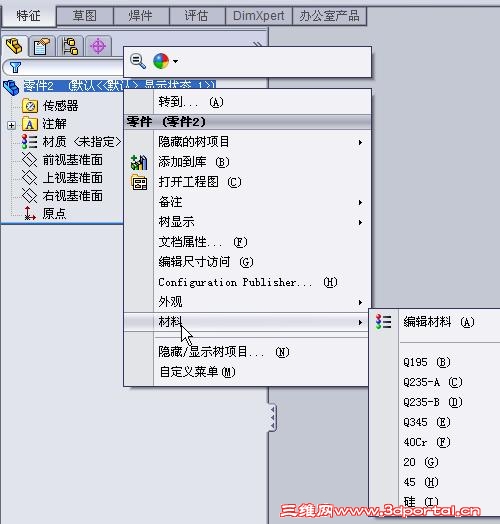

[求助] 怎样激活solidworks材料库

怎样激活solidworks2010材料库

未命名.JPG 希望对你有帮助

楼上说的只是使用。要激活自定义材料库,应在配置选项中的文件来源指定材料库文件的文件夹。
