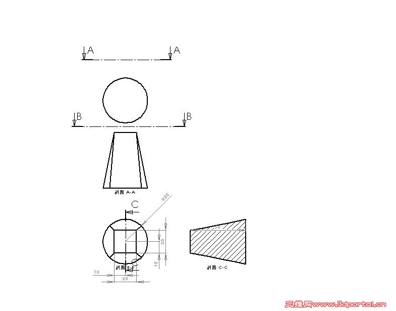

如图:
8 `* [0 [& I2 i8 ^8 O# m# y2 t! p在NX4.0里面怎样实现呢?顺便问一下,在SW里面有放样,在NX4.0里面咋没有呢?如果有,请各位高手指教,怎样去实现它,谢谢先!!' t9 `! e3 T# W2 ]/ N, d, s2 |

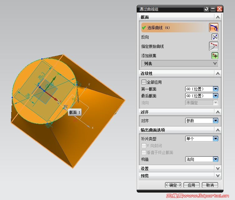

发表于 2010-9-6 21:02:05 | 显示全部楼层 来自: 中国山东济南
在UG中,虽然没有“放样”这个命令,但是有命令可以完成这种造型,比如“通过曲线组”命令
