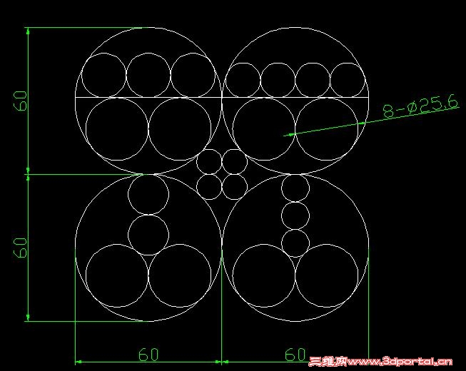

[讨论] 这个图如何画呢

条件不足  约束条件不足
发表于 2010-9-6 18:56:46 | 显示全部楼层 来自: 中国山东滨州
看错了啊  先画25.6的两个圆  再利用内切画60的圆和直线 这样大框架就出来了
发表于 2010-9-6 18:57:51 | 显示全部楼层 来自: 中国山东滨州
其他的就很简单了吧 呵呵  哥们 画图最主要的就是分析
发表于 2010-9-6 18:58:36 | 显示全部楼层 来自: 中国山东滨州
这就是我以前在大学的时候在我们班速度最快的原因

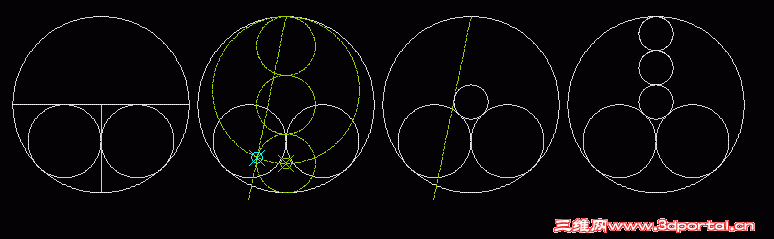

8 a4 `* N5 t' d+ L水平方向的7个小圆可用缩放获得,垂直方向的5个小圆没想出来。

说起来很简单,画出来看看
3 [' O  g8 e' }& H7 V0 {7 s/ }$ |$ f8 R7 a% p) S
到这个论坛来的,这个图的大框架都会画
) n7 Y) D  }. {# K# Q+ U9 D8 a8 t4 G7 l) W
关键是里面的那些小圆的画法

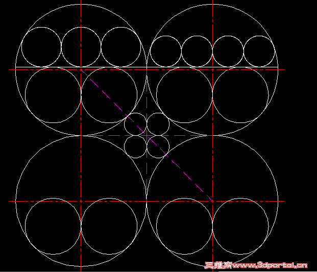

请上传cad图纸,我想知道你缩放的基点和参照3 r& G0 H. v( A" l0 V* A
# m; L6 b( Z( V* w+ }& {其实这个图,我也画出来了,也是缩放
; A! K' F7 R+ P, i6 c3 y1 d- o! B0 u# F$ `' P& j% u: r4 {
不过后来才发现,所谓的切点其实是交点,也就是图第一眼看上去是对的,仔细看一下却是错的
