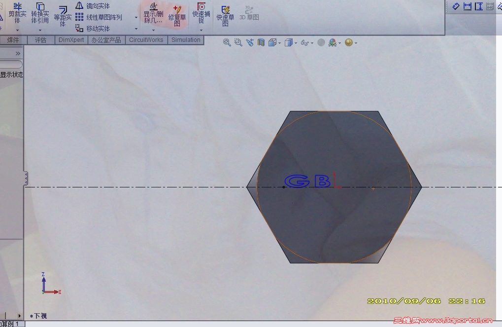

发表于 2010-9-6 22:40:49 | 显示全部楼层 来自: 中国河北秦皇岛
文字左下角的圆点可以定义尺寸。
 楼主| 发表于 2010-9-6 22:42:34 | 显示全部楼层 来自: 中国广东广州
我不是定义文字尺寸是固定它,草图要固定才可以退出

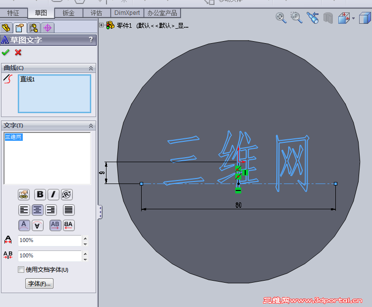

发表于 2010-9-6 22:58:42 | 显示全部楼层 来自: 中国重庆
4 g$ V$ L. r  F6 t& G. P2 B
7 y  i  X8 l) q2 w, H" ~画一根虚线,可以定义位置; a" W) @4 j/ b. K1 j+ c1 }7 \# m
用它作参考
chenjun520601 + 2 应助
发表于 2010-9-7 09:37:00 | 显示全部楼层 来自: 中国广东惠州
文字要打在建構線上然後只定字是要靠左靠右或對中間,建構線上尺寸和約束就可完全定義.
发表于 2010-9-8 17:47:38 | 显示全部楼层 来自: 中国安徽马鞍山
直接选中文字设为固定
